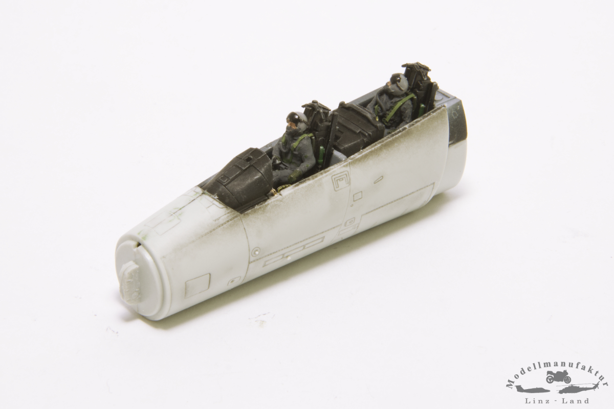

Mittlerweile ist das Pit soweit fertig, es fehlt nur noch das HUD, welches ich aber erst vor dem Schließen der Kanzel anbringen werde.
Leider hab ich es verabsäumt, von den Piloten und den Sitzen vor dem Einbau nochmal ein Bild zu machen, viel gäbs da aber eh nicht zu sehen. Die Figuren habe ich mit unterschiedlichen Tamiya Farben bemalt und mit einem Ölfarbenwashing versehen. Die Sitze wurden schwarz lackiert, die Sitzpolster grün bemalt und ein paar Ätzteile angebracht, abschließend ebenfalls ein Washing und etwas Trockenmalen.
Alles zusammen sieht nun so aus.

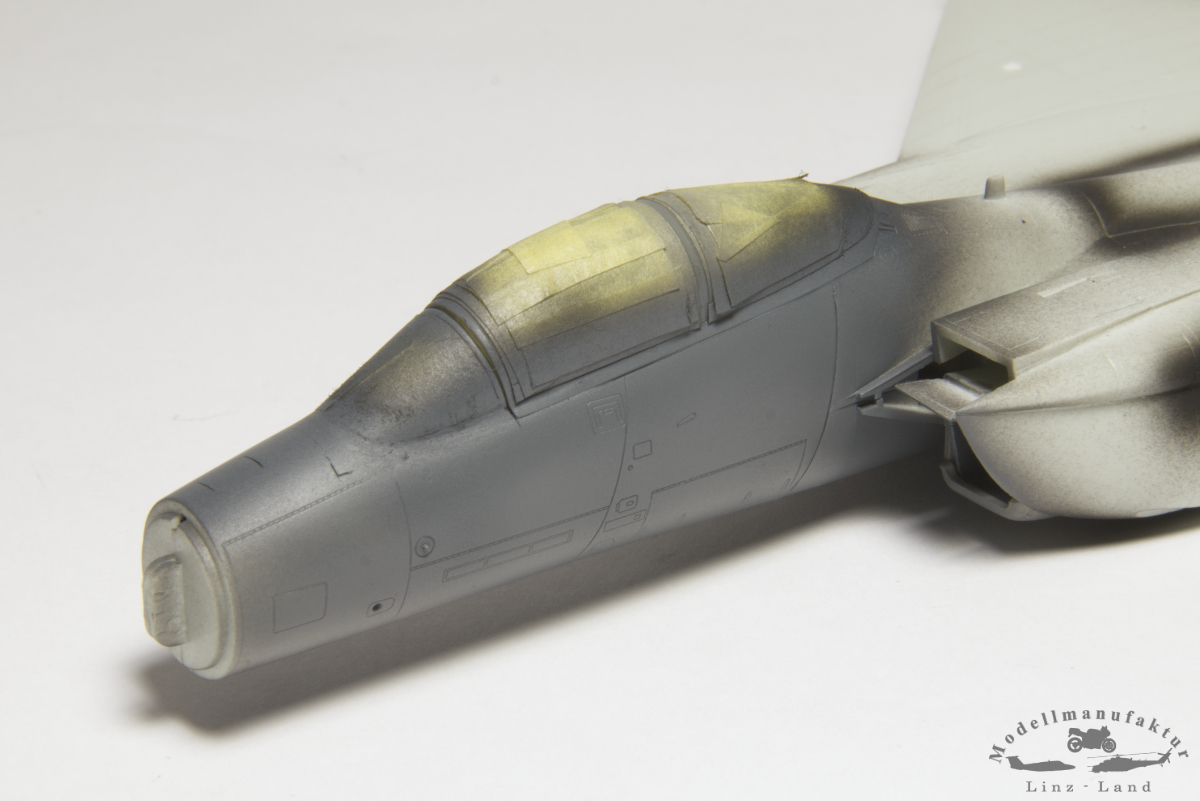

Nachdem es mir, auf Grund eines Heizungstausches, eine knappe Woche zu kalt war zum Modellbauen, gings gestern wieder etwas weiter.
Das Canopy hatte ich zuvor schon verklebt, passt bis auf den hinteren Bereich eigentlich ganz gut.
Der Spalt zum Frontscheibe hin fiel mir erst nach dem Lackieren auf, werde versuchen, diesen noch mit Tamiya Extra Thin Cement zuzubekommen.

Heute gabs die Decals rund um den Einlaßbereich, besser gesagt am Vorderrumpf.
Backbord waren das, neben dem Hoheitszeichen auch noch zwei Stencils, die ich sicherheishalber gleich angebracht habe, obwohl die wohl auch später noch problemlos möglich gewesen wären. Hier mal mit angestecktem Einlaß.
Steuerbord gabs nur das Hoheitszeichen.
Absolut begeistert war ich von der Qualität und vor allem von der geringen Stärke der Decals. Hier mit ein wenig Mr.Set&Sol verarbeitet und nahezu perfekt in alle noch so kleinen Vertiefungen gelegt.
...und nein, das ist leider kein Lob an Revell, die Decals stammen von Twobobs ;)

Moin Daniel,
die Decals sehen wirklich fantastisch aus, man erkennt nur ganz leicht die Ränder, was aber bei normaler Betrachtungsentfernung unter gehen dürfte :ok:
Mit welcher Farbe hast du den Rumpf lackiert? Auf dem Steuerbord-Bild sieht es fast silbrig glänzend aus.
