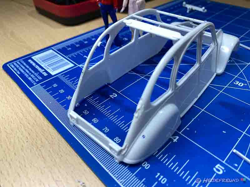

Aber zum eigentlichen Projekt: Ich möchte meiner Frau ihr Lieblingsauto bauen, eine Ente!
Es wird der Bausatz 07095 Citroën 2CV Charleston von Revell: Ente
Ich werde die Ente im Farbton Schwarz/Rouge Delage bauen, wie sie von 09/80 bis 07/90 produziert wurde, sie bekommt ein paar persönliche Erkennungsmerkmale, und ich möchte sie in einem Diorama präsentieren, wie es schon unzählige bei Automodellen gibt, eben das obligatorische Stück Straße.

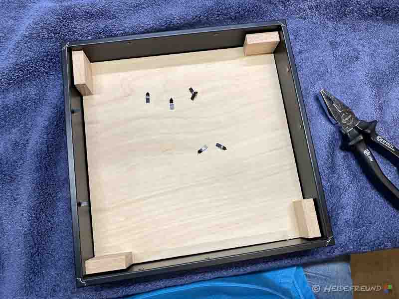

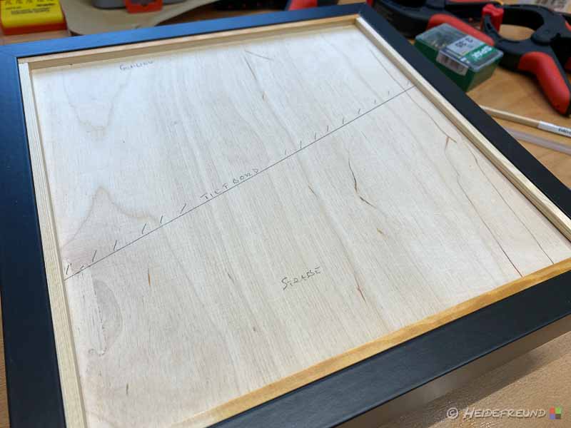

heute früh kam die Basis für mein Diorama, ein Sannahed-Bilderrahmen.
Ich habe Abstandshölzer zurechtgesägt, diese an eine 15mm Birke Multiplex Holzplatte geklebt und geschraubt, welche ich auf 25 x 25 cm geschnitten habe.
Dann habe ich die kleinen Metalldinger, welche die Rückseite des Bilderrahmens halten herausgenommen,
eine 5 x 5 mm Quadratholzleiste passend zurechtgeschnitten, diese schwarz lackiert, und als Einfassung in der Umrandung des Bilderrahmens reingeklemmt (roter „Randbereich“ auf meiner Grafik ganz oben im 1. Beitrag). Sie dienen als optische Abgrenzung und Abdeckung der nicht gestalteten (roten) Bereiche, für den Fall, dass das Diorama später durch eine Acrylhaube abgedeckt wird. Und ich habe eine Heki-Dur - Platte zurechtgeschnitten und in den Rahmen hereingelegt, welche als Straße und Untergrund dienen soll:
Soweit, so gut, so ist der Stand der Dinge jetzt:

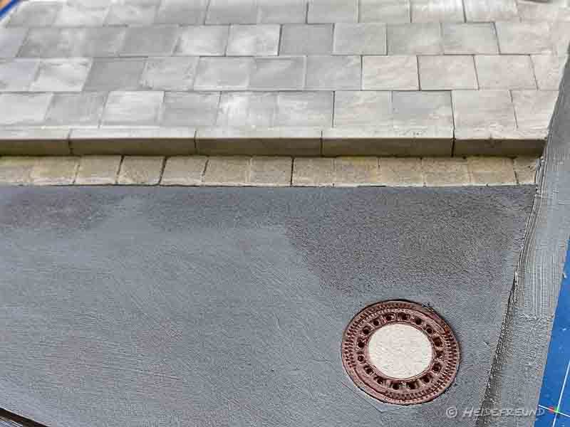

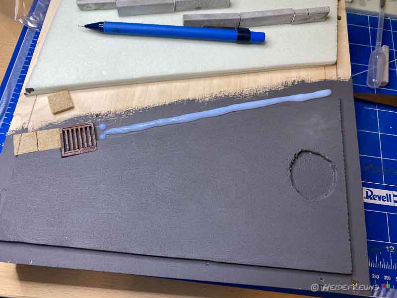

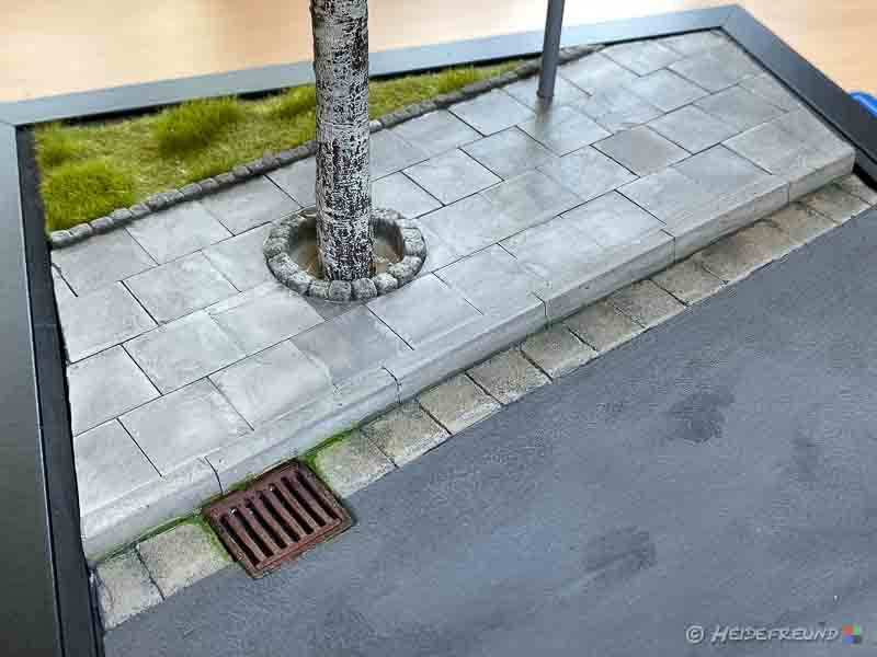

Ich habe Beton-Tiefbordsteine in 1:24 bestellt und zurechtgeschnitten und mit Schmucksteinkleber aufgeklebt, die Heki-Platte zurechtgeschnitten und lackiert, und Rinnsteine geschnitten und auch festgeklebt, und die Gullis gealtert und mit Rostfarbe behandelt und eingeklebt. Dann habe ich die ebenfalls in 1:24 bestellten Gehwegplatten auch zurechtgeschnitten und aufgeklebt, und alles etwas "gebraucht" aussehen lassen.
Dies ist nun der aktuelle Stand:
Es hat mir Spaß bereitet, es waren völlig neue Materialien und Arbeitstechniken für mich, und ich bin zufrieden!
Bis demnächst! :wink:
Gruß Stefan
Meine Bauberichte: Ein Stück Straße mit Ente
Freitag, 28. April 2023, 18:03
Moin Moin,
das sieht gut aus. Die Gullideckel gefallen mir besonders, schön gealtert :ok:

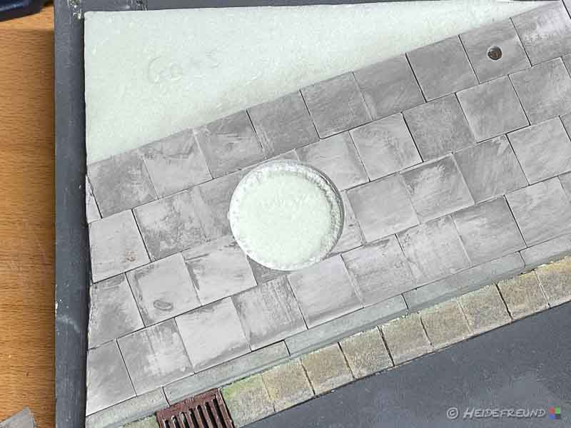

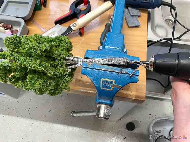

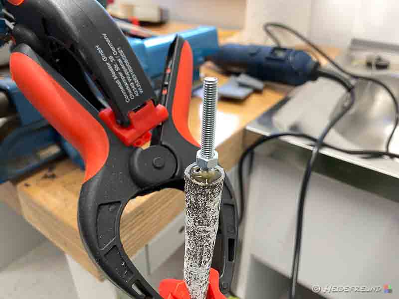

Es ist ein Stück weitergegangen. Ich wollte noch einen Baum und eine Straßenlaterne auf meinem Diorama montieren, und habe dazu eine NOCH-Birke besorgt, den Wurzelfuß abgesägt, ein tiefes Loch in den Stamm gebohrt, und dort ein Stück Gewindestange eingeklebt:
Dann habe ich ein Loch in die bereits verlegten Gehwegplatten gesägt, habe dort etwa 5x5x5 mm große Granitsteine eingeklebt, ein Loch gebohrt und die Birke eingelassen. Den Bereich drumherum möchte ich mit Erde füllen, bin mir aber noch nicht sicher, wie ich das machen kann...
Als Rasenkante zwischen den Gehwegplatten und dem Rasenbereich habe ich wieder Granitsteine eingesetzt, und auch den Rasen „gesät“ und ein wenig das „Alter“ gezeigt
Bei der Straßenlaterne habe ich lange gesucht, ich habe dann eine nach meinem Geschmack und passend zum Maßstab gefunden, und zwar eine Peitschenleuchte Spur G, Art. 510512 der Firma Modellbau Eckstein. Als die Leuchte eintraf, musste ich leider feststellen, dass sie zwar funktionierte, aber die verbaute LED (1 Stück rund 5mm) für meinen Geschmack viel zu dunkel war, und nicht den Bereich unter der Laterne ausleuchtete, wie ich es mir gewünscht hätte.
Also habe ich den aufgesteckten Leuchtenkopf abgenommen, die LED entfernt, und 5 Stück SMD 0805 in weiß auf ein halbrundes Kunststoffprofil geklebt, die Versorgungsleitungen zusammengelötet und verlängert, und diese durch den Mast nach unten herausgeführt. Nun leuchtet sie den Bereich genau so aus, wie ich es haben wollte, auch wenn man es auf dem Photo nicht wirklich erkennen kann.
Um sie zu befestigen habe ich ein Loch in die Gehwegplatten gebohrt, und eine Aufnahme aus den bereits verwendeten Distanzhölzchen gebaut. Ich habe zwei identische Stücke zusammen eingespannt, und zwischen ihnen ein Loch komplett durchgebohrt, so hat jede Hälfte eine halbrunde Aussparung, an der Unterseite habe ich noch quer zur Aussparung ein Loch gebohrt, da der mitgelieferte Fuß für mich nicht verwendbar war.
Dann habe ich zwei weitere identische Stücke zusammen eingespannt und wieder mittig zwischen ihnen ein Loch gebohrt um eine halbrunde Aussparung zu erhalten, hier allerdings nur bis zur Hälfte der Holzstücke, also nicht ganz durch. Dann habe ich jeweils eines der Holzstücke der jeweiligen Bohrvorgänge genommen, aneinander geleimt, und habe so ein Holzstück, in welches der Mast bis zur Hälfte hineingesteckt werden kann und fixiert wird, und die Kabel werden durch die ganz durchgebohrte Aussparung und das „Querloch“ nach Außen geführt:
Ich habe noch versucht, es ein wenig lebendig und genutzt aussehen zu lassen, und das ist der Stand heute nachmittag, nachdem ich die extra kaputt gemachte Gehwegplatte doch wieder erneuert habe:
Somit ist das „Gundgerüst“ soweit fertig, nun geht es an die Ente, davon mehr beim nächsten Mal.

Ich möchte meine Ente im Farbton Rouge Delage bauen, aber ich habe die Bauanleitung des Bausatzes 80766 von Heller abgespeichert, ich denke, es schadet nicht, dort auch mal reinzusehen! :thumbsup:
Ja, ich habe ein Profil zurechtgeschnitzt, im Original ist es verchromt und oberhalb des Kofferraumdeckels, welcher daran befestigt ist, wird später noch eingesetzt :)
Vielen Dank auch an Dich, Dirk! :hand:
Das Gras ist ein Abschnitt einer Matte von Heki: Heki 1841 - realistic Wildgras Frühlingsgras, 45x17 cm
