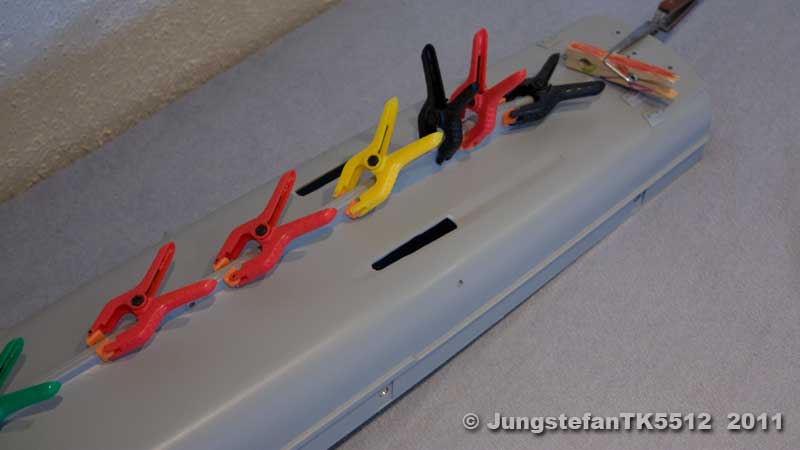

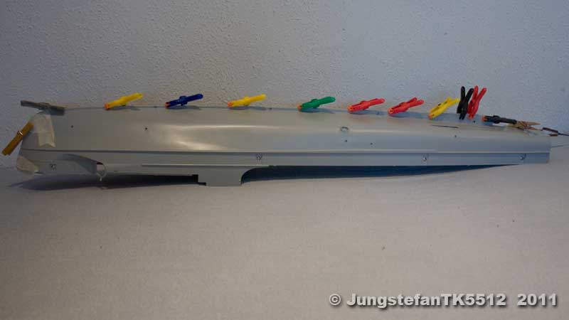

Wärend die Spachtel trocknet habe ich die Muttern und die Abstandshalter eingesetzt und diese verklebt.
Nach dem Trocknen wurden diese am Boot angeschraubt.
Beide Rumpfhälften verklebt und am Kiel mit den vorgesehenen Schrauben fixiert.

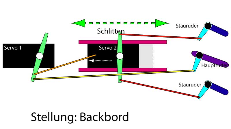

Hier meine Überlegungen zu den Staurudern um den "Lürsen Effekt" zu erhalten.
Der Servo für die Stauruder befindet sich auf einem Schlitten und wird durch Servo 1 gezogen, bzw. gedrücht.
Servo 1 ist für die Gesammtruderstellung zuständig.
Hier mal die Überlegungen blidlich veranschaulicht.
Könnte klappen, Her Kaleu!
Oder
lg
Stef

Hallo Stef,
eine verflixt interessante Sache, die Du da vorstellst!
Ich musste mich erst einmal schlau machen zum Thema Lürssen-Effekt. Für alle Mit-Ahnungslosen hier der Link:
https://de.wikipedia.org/wiki/L%C3%BCrssen-Effekt
Prinzipiell kannst Du die Ansteuerung natürlich über 2 Servos lösen. In der gegebenen Baugröße sollte das auch nicht zu fummelig werden. Es gibt günstig sehr schöne 2 mm Kugelkopf-Pfannen, welche mit M2-Schauben auf den Hebeln der Servos verschraubt werden können. Über ebenfalls fertig erhältliche 2 mm Gewindestangen kannst Du dann alle Verbindungen exakt justieren.
Ich selber würde das gleiche Ziel aber vermutlich anders erschlagen: Ich näme 3 einzelne Kleinst-Servos, die auf geradem Weg mit den 3 Rudern verbunden würden. Dazu dann ein elektronischer Mischer, der genau das gewünschte Verhalten abbildet.
Damit sind wir wieder beim alten Lied: nahezu jedes Regel-System lässt sich mechanisch, hydraulisch, pneumatisch oder elektronisch umsetzen ohne Unterschied im Regelverhalten.
Zum "Eindruck schinden" ist freilich die mechanische Lösung schon schicker...
Viel Erfolg!
Johannes

Freitag, 14. Oktober 2011, 10:50
Wobei ich daruf hinweisen möchte,
- daß bei Modellbootsgeschwindigkeit dieser Effekt m.W. nicht auftritt
- daß die Amerikaner mit dem Effekt nicht glücklich geworden sind
Ob es sinnvoll ist, etwas vermutlich effektloses als Funktion nachzubilden, muß man natürlich selbst entscheiden.

Freitag, 14. Oktober 2011, 13:17
Ok, ihr habt recht. Der Effekt funktioniert - bessere Trimmung und spektakuläre Wasserfahne.
Im Bericht hat er -kurz drauf- darauf hingewiesen, daß er nur noch das mittlere Ruder zur Lenkung benutzt und die seitlichen ausschließlich für den Lührsen Effekt.
Garsvik
Freitag, 14. Oktober 2011, 17:37
wenn ich richtig gelesen habe, dann schreibt er aber auch,
dass der Kurvenradius um einiges größer geworden ist.
Eine Anlenkung der äußeren Ruder könnte also möglicherweise nötig sein,
bzw. nützlich...
Sonst ist vielleicht das Schiff auf einigen Wasserwegen etwas Kurvenfaul...
Man will ja bei Kurven nicht unbedingt auf den mittleren Antrieb runterschalten...
Sie snd doch angelenkt,
Sieh mal auf die 3. Grafik.
Und nun stell dir das mit ausgestellten Staurudern vor.
In dem Fall wir das Kurveninnere Blatt noch mehr nach innen gedreht und das Kurvenäußere ein wenig nach außen.
Ungefähr so
lg
Stef

Hi Stef,
exakt das meinte ich.
Ich bezog mich auf die Auskunft von Garsvik, dass dort nur das mittlere zur Lenkung genutzt wird.
So wie du es machst ist das ja genau das, was ich für die beste Lösung halte.
Ich glaube, das Ding wird traumhaft...

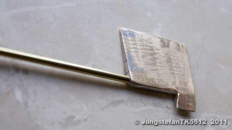

Gestern hab ich mich dem Hauptruder angenommen.
Dazu habe ich das Blatt 2 mal auf 0,5mm angezeichnet und ausgeschnitten.
Auf ein Teil habe ich eine 2mm Gewindestange gelötet.
Danach die andere Seite aufgelötet , alles zurechtgebogen und die Spalten mit Lötzinn verschlossenund verschliffen.
Am Schluss kommt noch ein 3x2 mm Messingrohr darüber und schon ist das Blatt fasst fertig.
Ein wenig muss noch gefeilt werden.

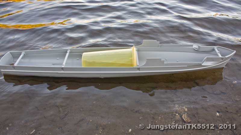

Bei traumhaftem Wetter ging es gestern zum See.
Im Gepäck Mehrere Tupperflaschen zum ausloten der Zuladung.
Ging nur so, da das Boot nicht in die Dusche past. :bang:
Hier ein kleines Panorama.
Der 2. Wachoffizier bei der Inspektion.
Nachfolgend ein Paar Bilder mit einer Zuladung von ca. 1,5 kg
Könnte so passen, oder?
Bei einsetzender Dämmerung einem Eis für den 2. OvWa und einem Bier für den Kapitän ging es dann nach Hause.

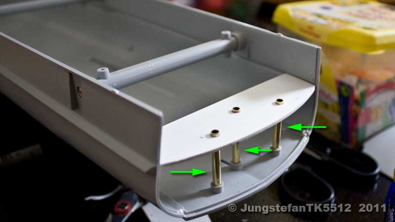

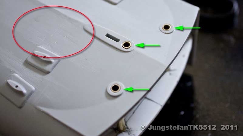

Aus einer 2mm PS Platte habe ich die obere Halterung der Rohre für die Aufnahme der Ruder ausgeschnitten.
Dann habe ich 4x3mm Messingrohre zugeschnitten und eingepasst.
Diese schließen bündig mit dem Rumpf ab.(Grüne Pfeile)

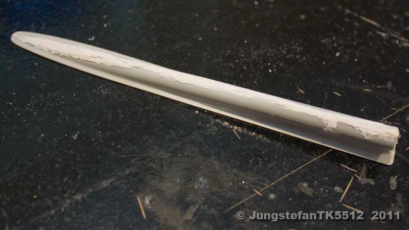

Beim verschleifen muss ich wohl demnächst warten bis Tageslicht da ist.
Bei Kunstlicht ist der Schaden (roter Kreis) nicht aufgefallen.
Nun ja, da muss wohl die Mannschaft wieder Spachteln und Schleifen.

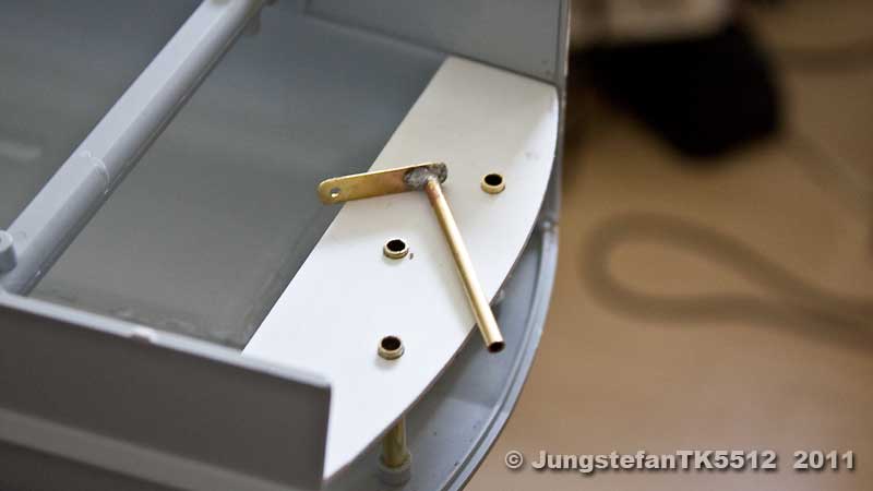

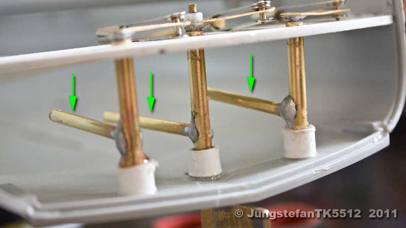

Danach habe ich auf ein zurechtgeschnittenes 0,5mm Messingblech noch ein Messingrohr von 3x2mm gelötet,
und in das 4x3mm Rohr gesteckt.
Das dünnere Rohr lasse ich ein wenig länger als das dickere aus dem Rumpf ragen.
Rumpf....minus pf gleich Rum.....
Moment, bin gleich wieder da. :)
So, jezetle. :prost:
In das 3x2mm Rohr kommt nun das Ruderblatt mit angelötetem 2mm Gewindestab (grüne Pfeile) und wird zu Testzwecken erst einmal mit einer M2 Kunststoffmutter (blauer Pfeil) gesichert.
Jetzt fragt ihr euch warum ich nicht einfach den Gewindestab in das dünnere Rohr verlöte.
Die Antwort ist ganz einfach.
So wie ich das jetzt gemacht habe kann ich den Hebel jederzeit in seinem Winkel verstellen.
Das Ganze von Unten.
Hier sind alle 3 Anlenkungen angebracht.
Wird eng aber es geht. :cursing:
Ich hätte wohl besser 2mm Gabelköpfe nehmen sollen.
Aber das kann ich ja immer noch machen wenn es so nicht geht.
*bölk*
Ach ja.....
Um die innere Welle zu schmieren hab ich noch 3x2mm Messingrohre an die Ruderführungsrohre gelötet.
Darauf kommen später noch Schläuche um das Schmiermittel zuzuführen.
