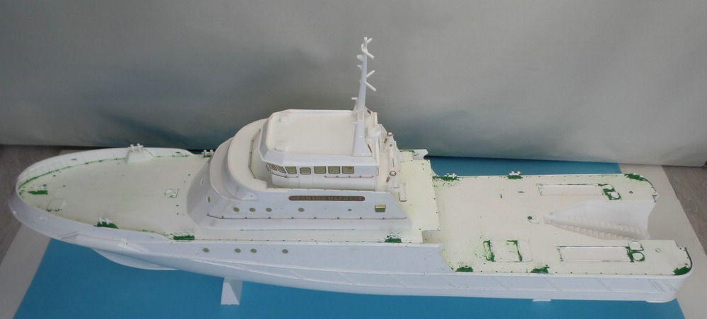

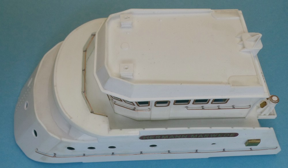

Am Pfingstwochenende habe ich mit dem Bau begonnen.
Ich werde die Reihenfolge aber nicht stur nach der Bauanleitung hier zeigen, da ich einiges für die Anbringung der Ätzteile vorbereiten muss.

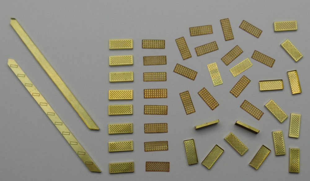

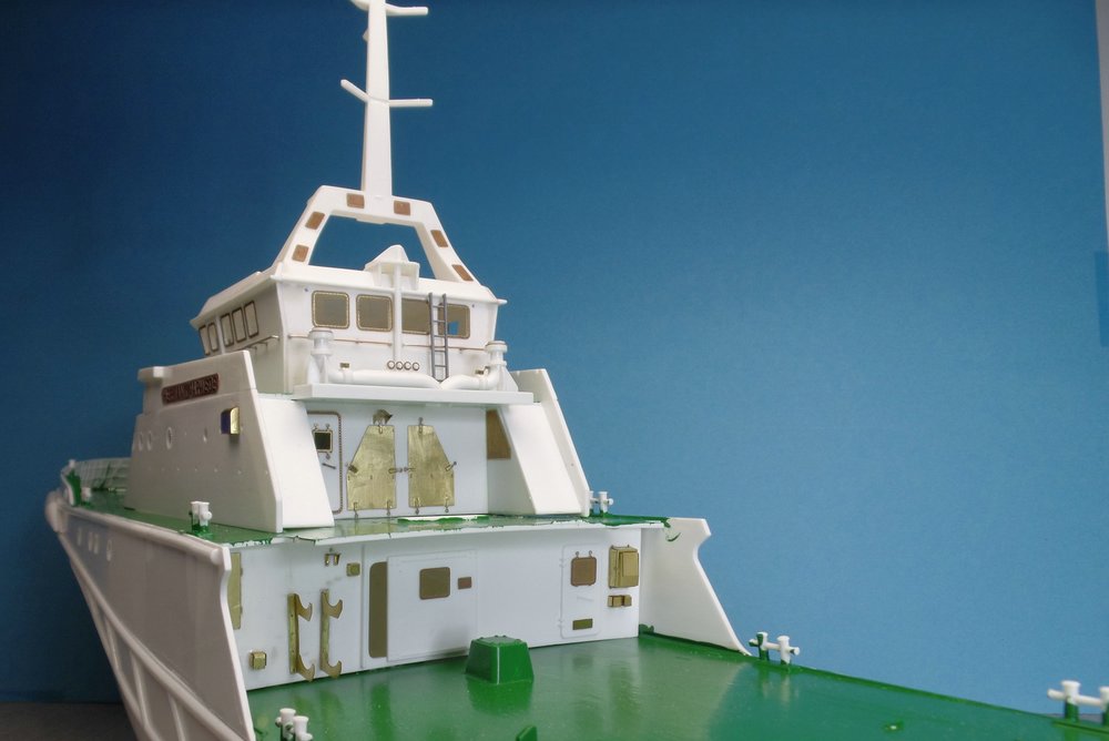

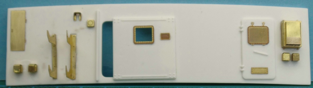

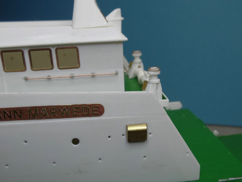

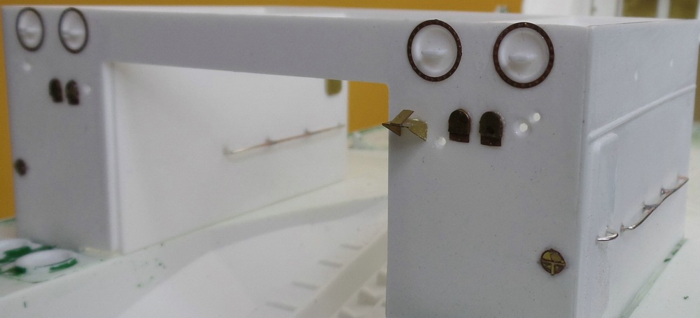

Verwendung finden die folgenden Ätzteile-Sets 53163 und 51013 Heliport.

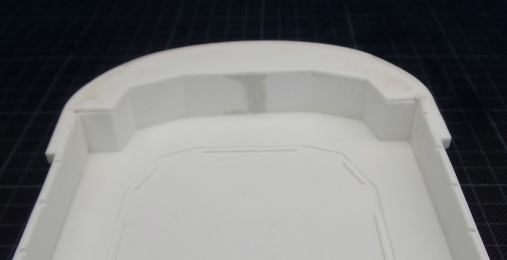

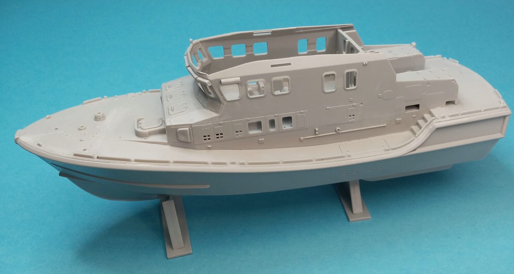

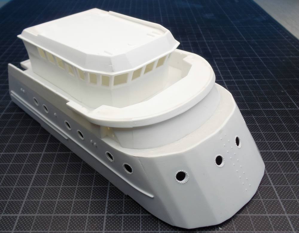

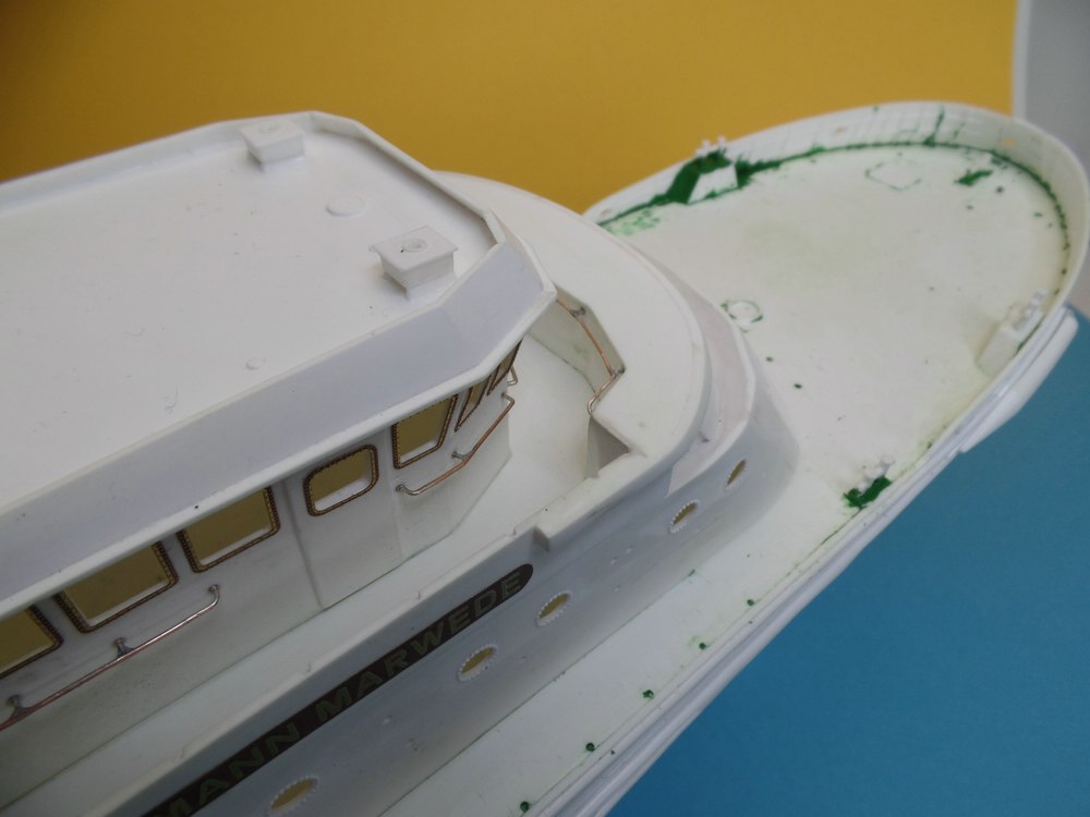

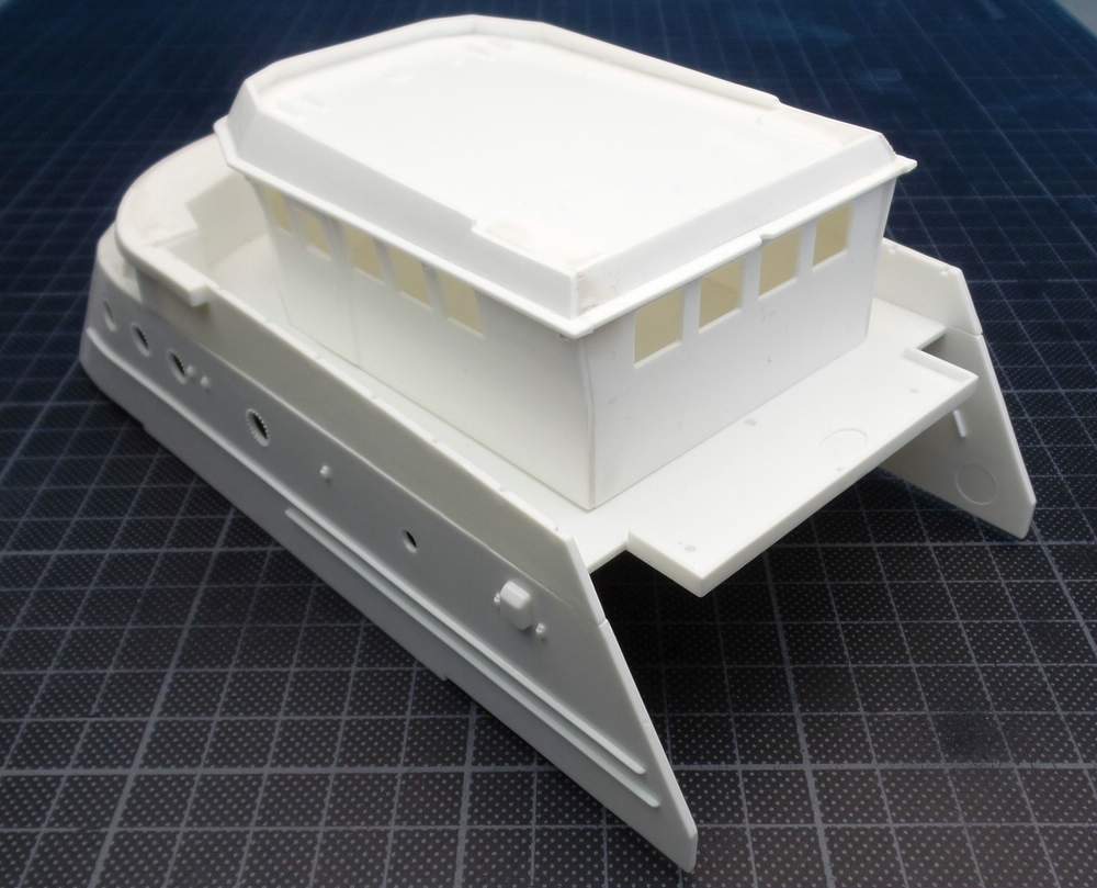

Hier war einige Spachtelarbeit erforderlich.

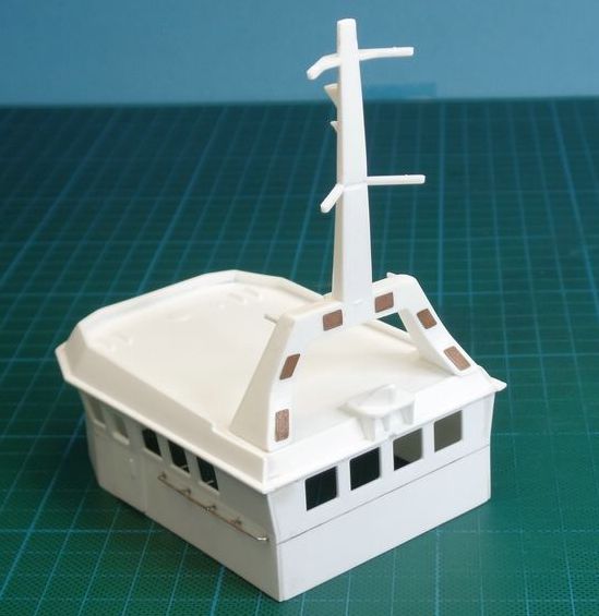

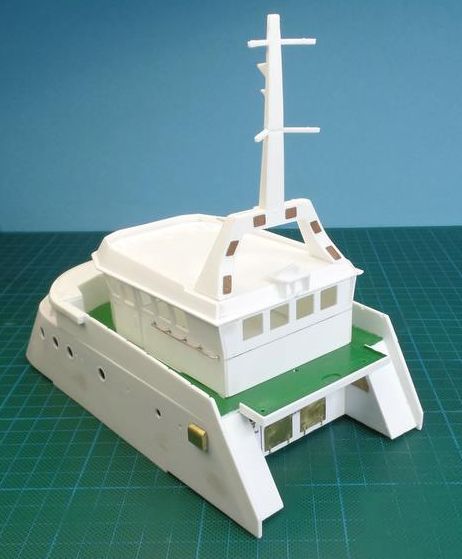

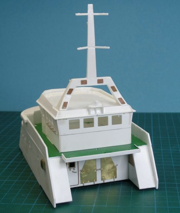

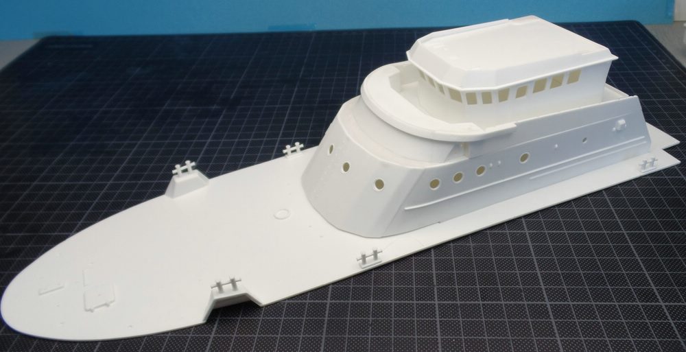

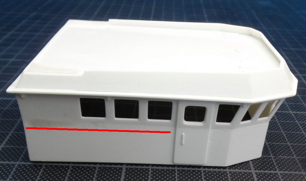

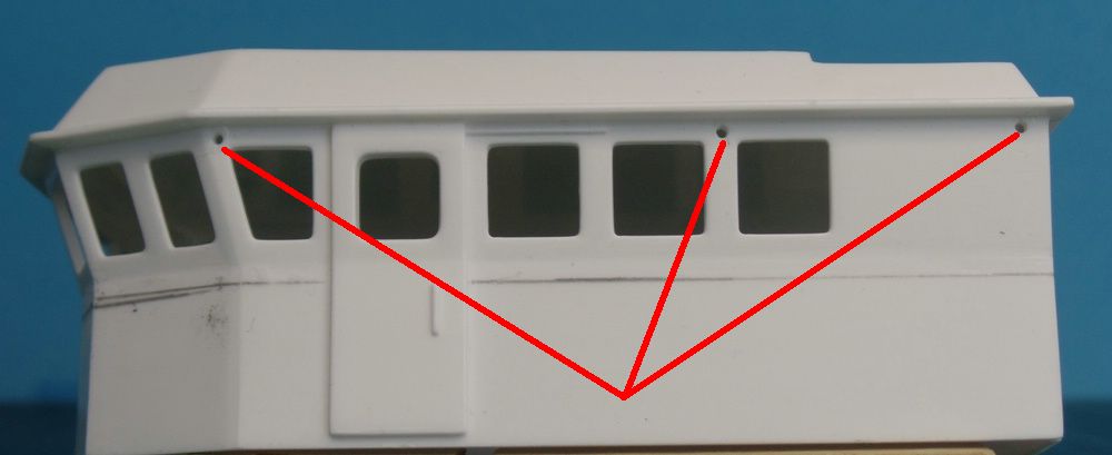

An der Brücke habe ich die angedeuteten Geländer entfernt.

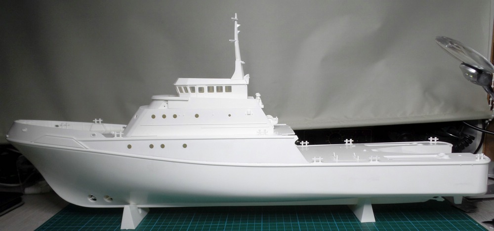

Das ganze mal aufs Deck gestellt.
Hier kann man sehen wo ich das Geländer entfernt habe.
Die angedeuteten Lampen habe ich entfernt, da dort später LED's angebracht werden.

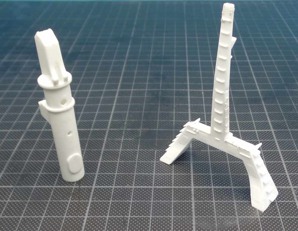

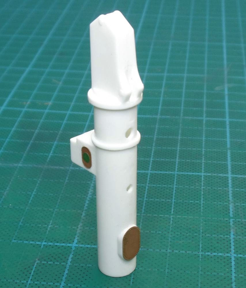

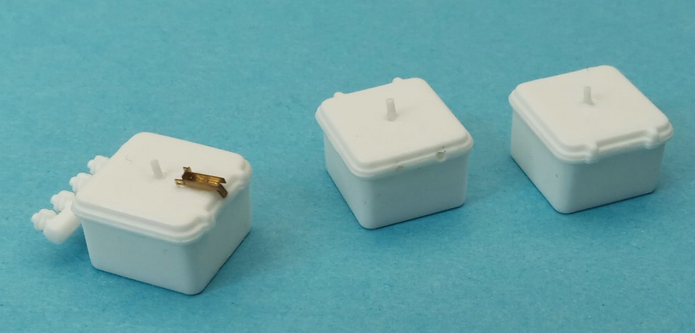

In der Zwischenzeit habe ich ein paar Teile zusammen geklebt und dabei bereits ein wenig in so fern vorbereitet, dass ich später die Ätzteile anbringen kann.

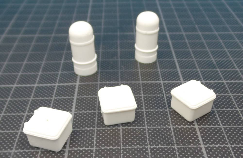

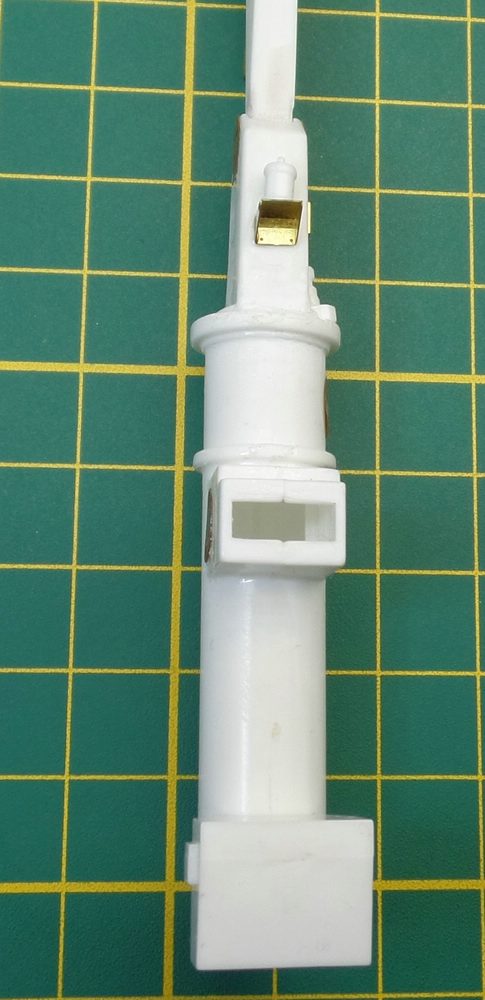

An der Säule für den Kran habe ich ein paar Teile entfernt und auch ein wenig Spachtelmasse aufgetragen.
Leider kann man bei der weissen Farbe nicht immer als klar erkennen.
Hier müssen noch die Halterungen entfernt werden.

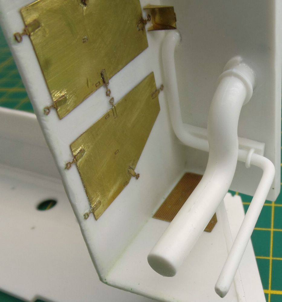

Die Handläufe habe ich alle entfernt, aber ich werde sie wohl nicht direkt aus den Ätzteile anbringen. :(
Denn dann sind sie nur flach und der Abstand zur Wand ist nur ganz gering.
Das gefällt mir nicht, aber davon später mehr.

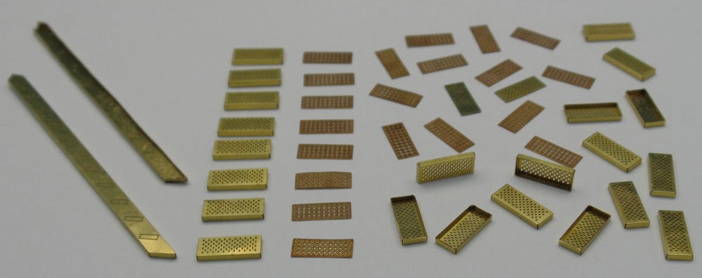

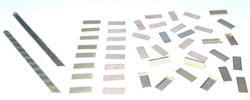

Dafür kann man hier auch mal ein Ätzteile sehen.
Der größte Freund von den Ätzteilen werde ich wohl nicht werden, da ich nach meiner Augenoperation im vergangen Jahr bei einigen Teilen jetzt große Probleme habe.
Ich versuch das beste daraus zu machen, bis zum nächsten mal.

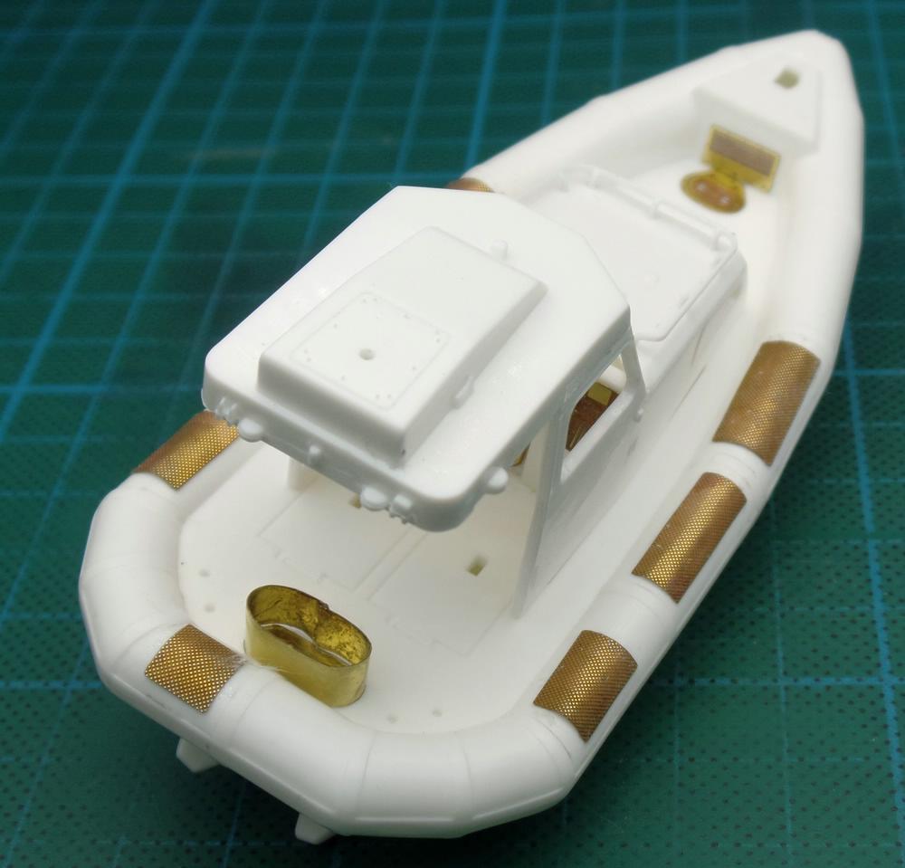

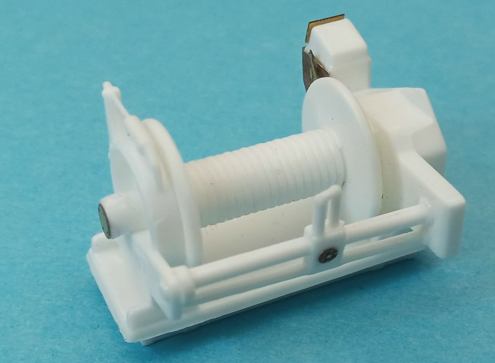

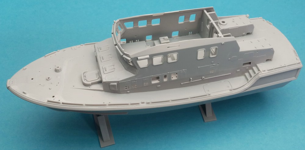

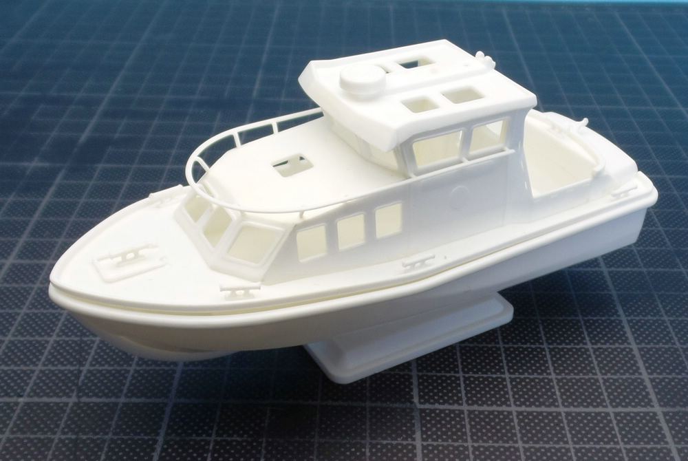

Vor längerer Zeit habe ich damit begonnen die alte Verena zusammen zu bauen, leider fehlen mir dafür die Ätzteile.
Deshalb lasse ich sie auch erst einmal in diesem Zustand.

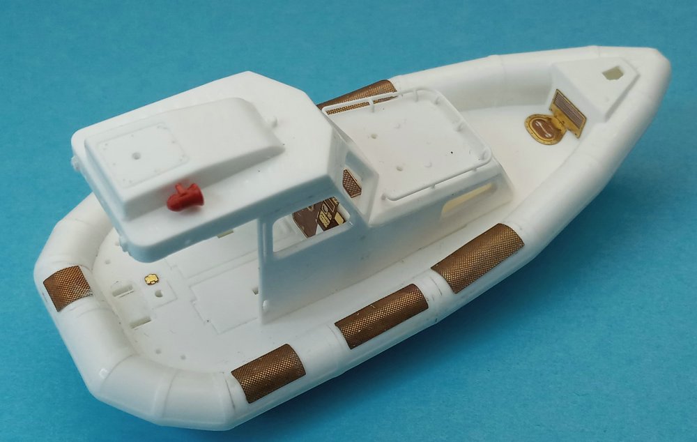

Mit der neuen Verena habe ich dann zwischendurch auch begonnen.

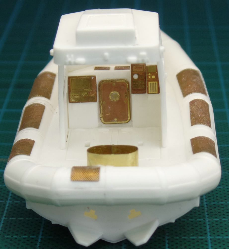

Die ersten Ätzteile habe ich dann auch mal angebracht, um mich damit vertraut zu machen.
Bisher habe ich nur wenige Teile für meine Trucks verwendet.
Auch habe ich mal damit begonnen die Teile für die erste Treppe auszuschneiden und auch zurecht zu biegen.
So wirkt das ganze dann mit Blitz Photographiert, schön sieht anders aus. :pfeif:

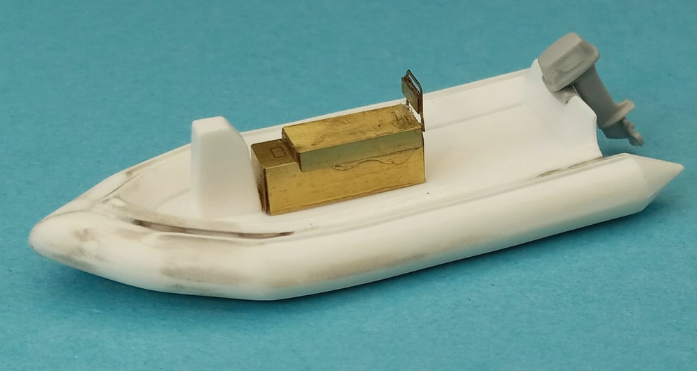

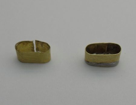

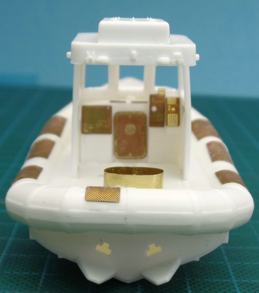

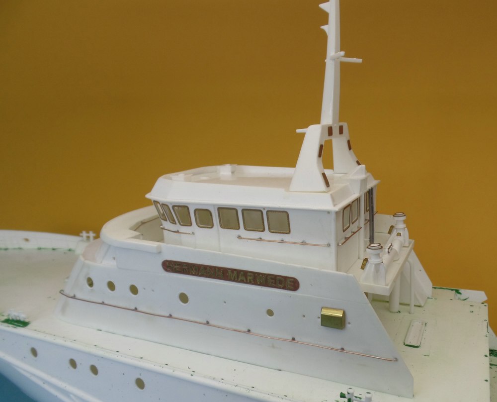

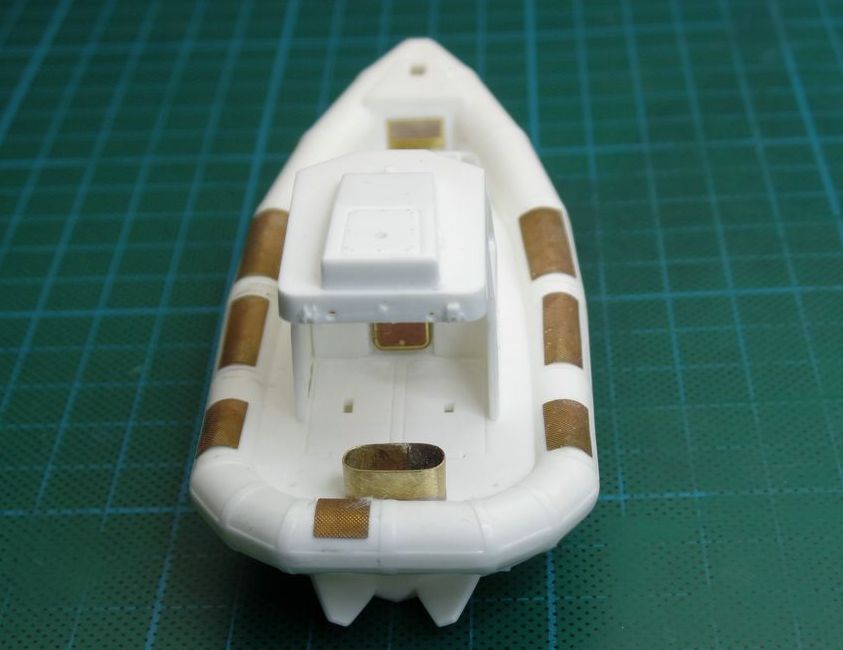

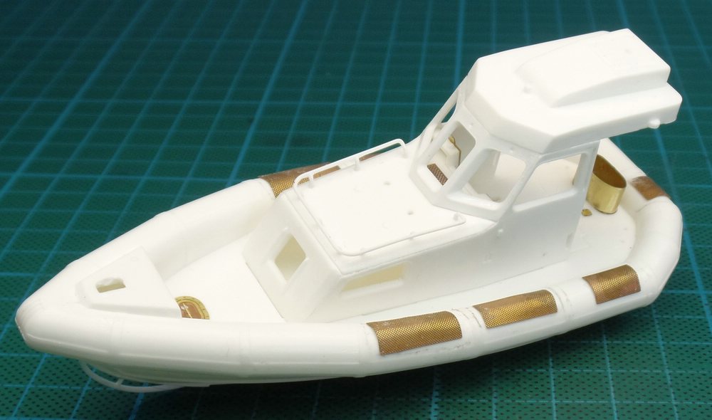

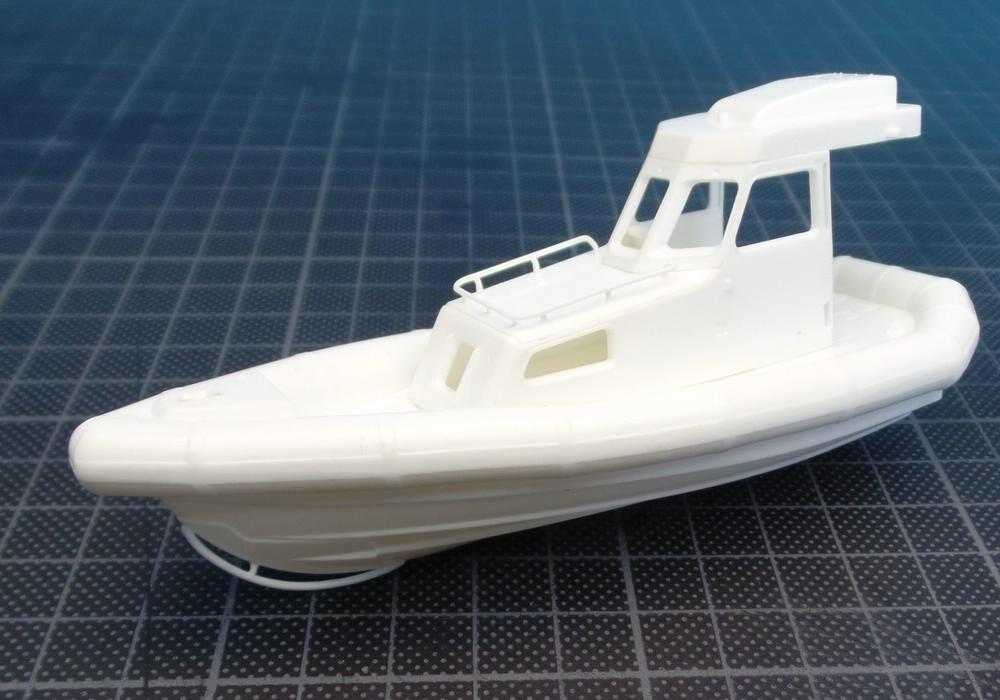

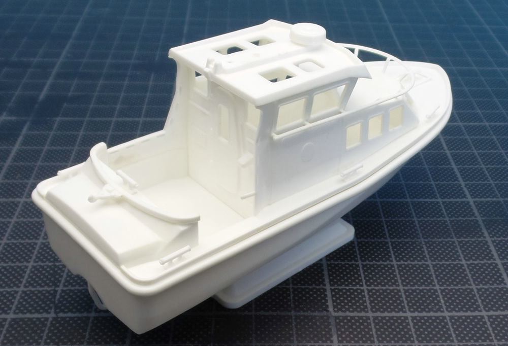

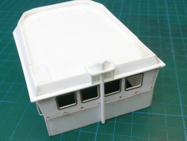

Nachdem ich mir das Tochterboot auf den Bildern nochmal angesehen habe, gefiel mir der Kasten am Heck überhaupt nicht.
Das Ätzteil war eigentlich zu kurz um es sauber zu verkleben und auch zurecht zu biegen.
Was macht man als Lötkolbenfreak, neu anfertigen und zusammen Löten. :lol:
Und so sieht es jetzt aus.

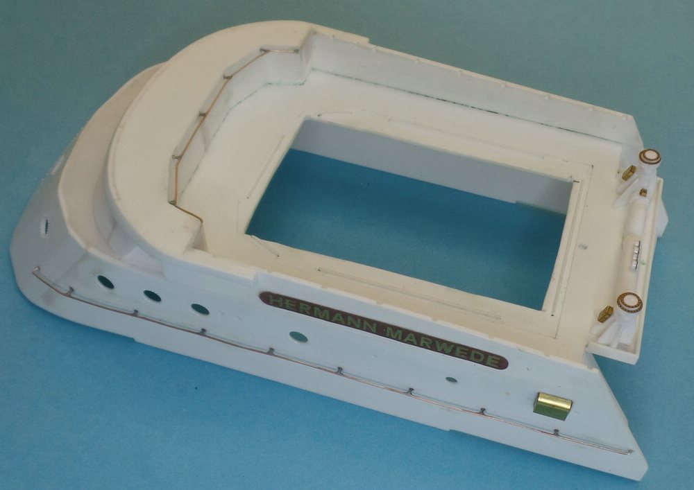

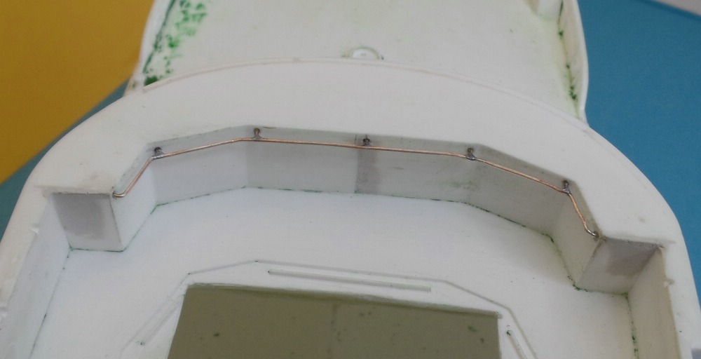

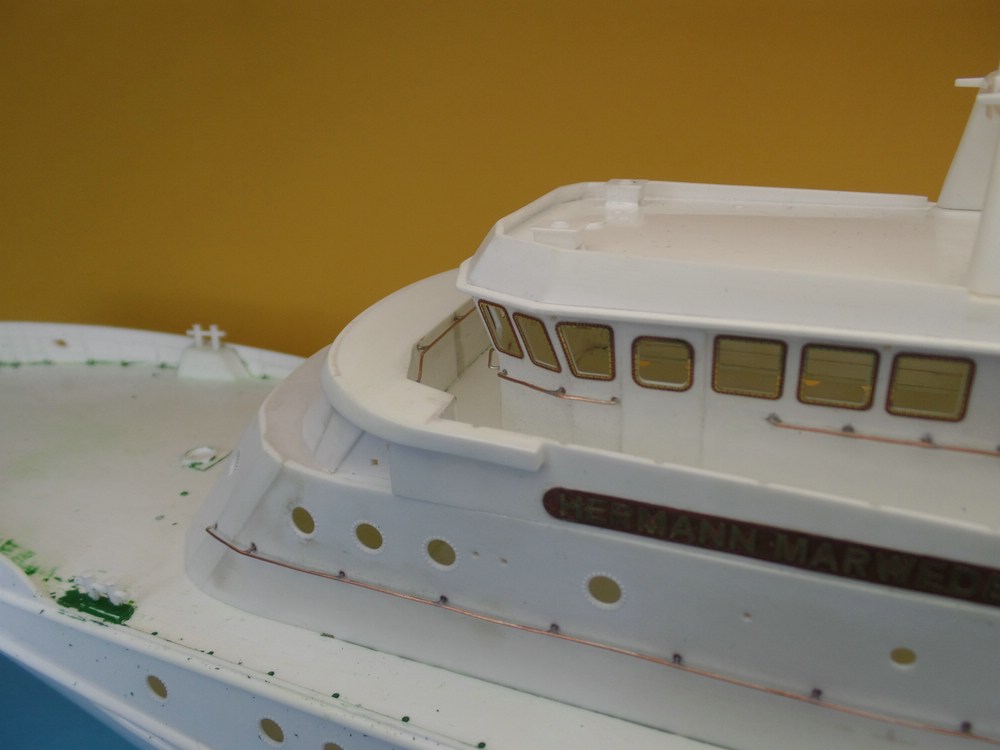

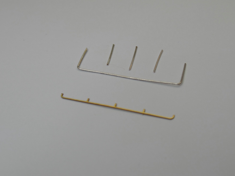

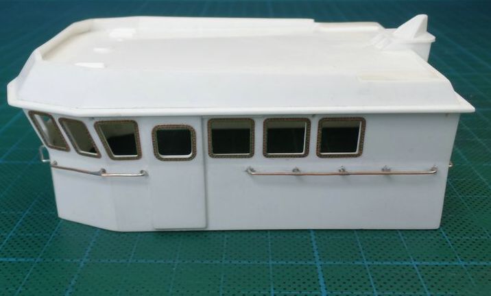

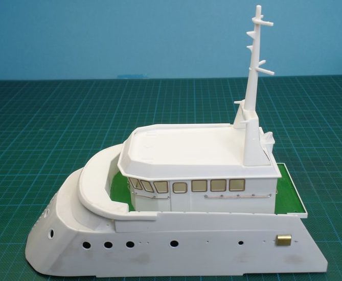

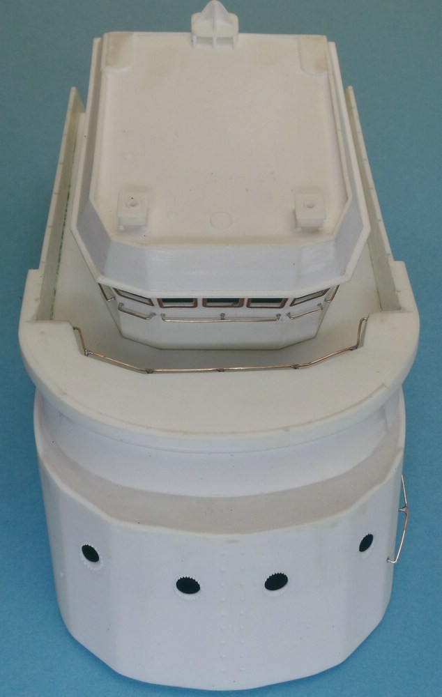

Ich habe dann damit begonnen die Handläufe neu anzufertigen, da die angegossenen Überhaupt nicht akzeptabel sind und die aus Ätzteileset sind zu flach und die Befestigung zum Ankleben ist zu kurz. Ich habe diese dann aus 0,6mm Silberdraht angefertigt.
So sieht der erste neu angefertigte Handlauf nun aus. :)

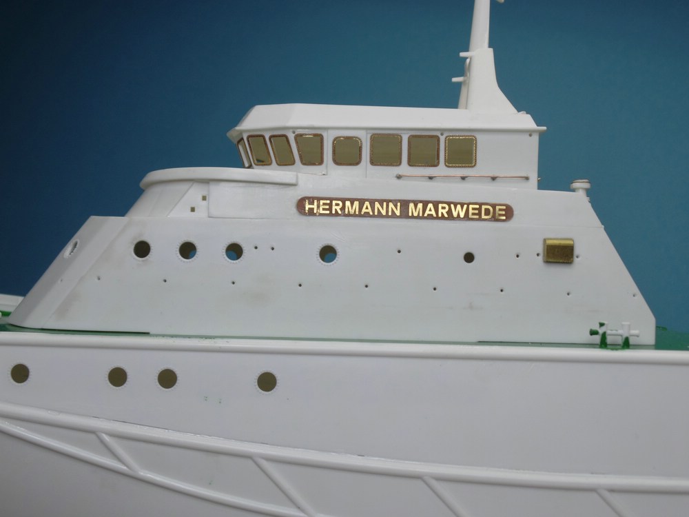

Zwischenzeitlich habe ich die Ätzteile für die Fensterrahmen an das Brückenhaus (oder wie es richtig heisst?) :nixweis: angebracht.
Auch habe ich die Handläufe fertig gebaut und angebracht.
Mir gefallen die neuen Handläufe nun besser als die, die ich aus Ätzteilen in anderen Beiträgen gesehen habe.
Das soll es vorerst für heute gewesen sein.
Ich wünsche Euch noch ein schönes Wochenende.
Gruss Micha.
Samstag, 13. Juni 2020, 21:58
Handläufe aus Draht, sicher in diesem Maßstab die beste Lösung. Denn so schön Ätzteile auch sind, sie sind nun mal flach..
Wie lang hat´s gedauert, einmal rund um die Brücke?

ich habe ca. 4-5 Stunden daran gesessen, allerdings habe ich zwischendurch auch immer mal kleine Pausen gemacht und auch ins Forum gesehen.

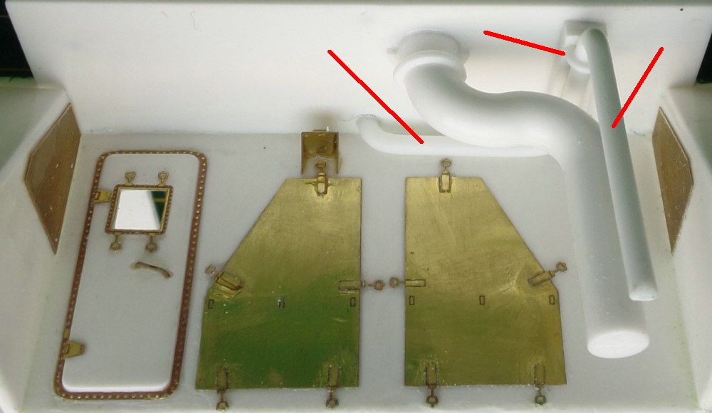

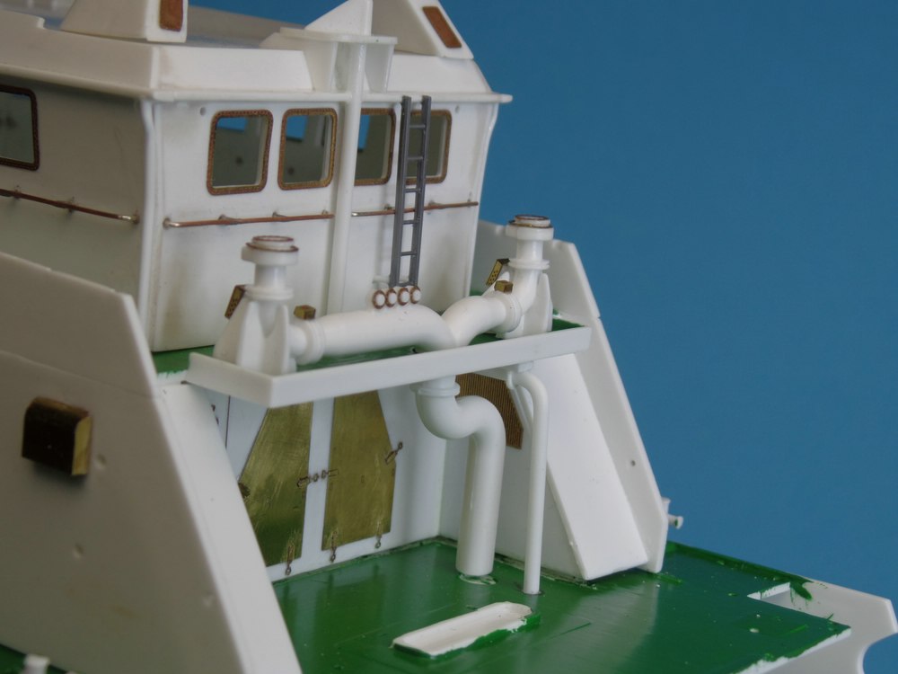

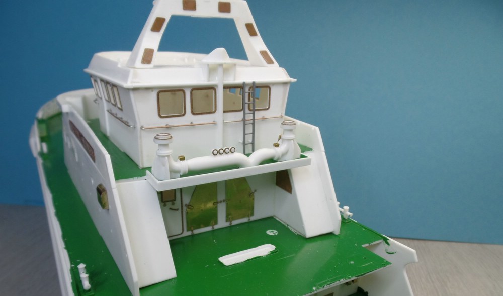

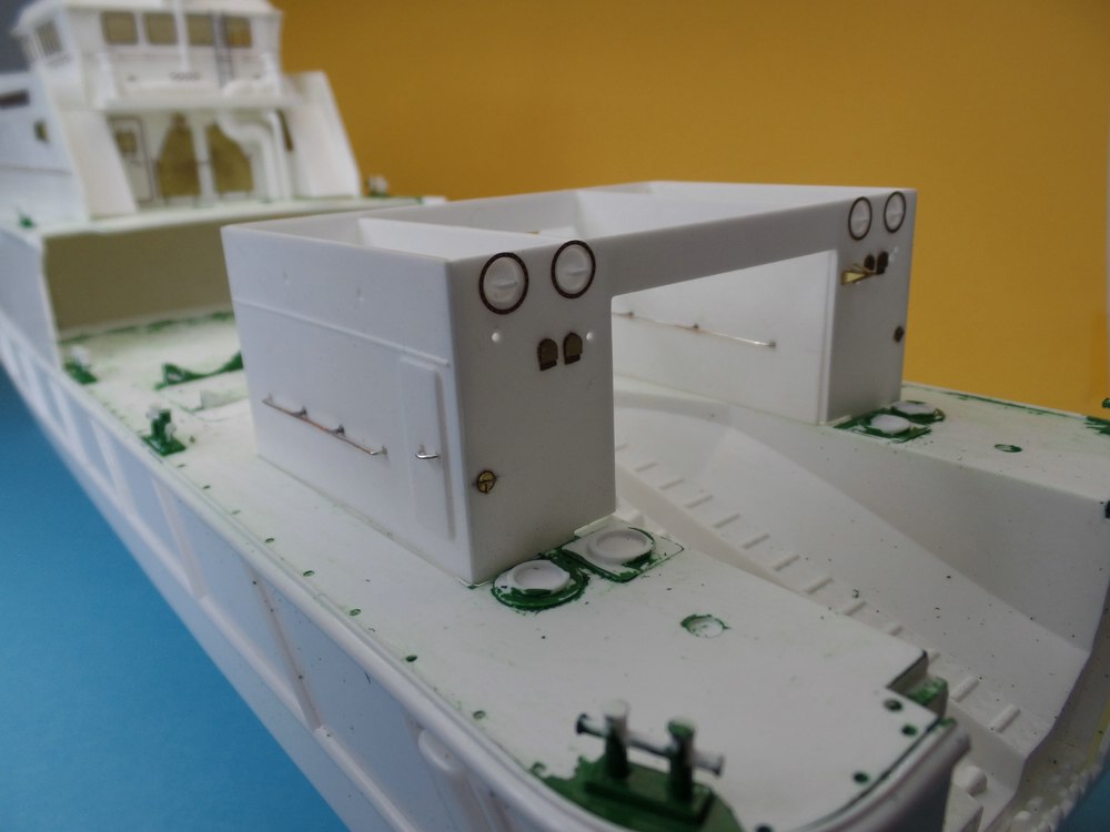

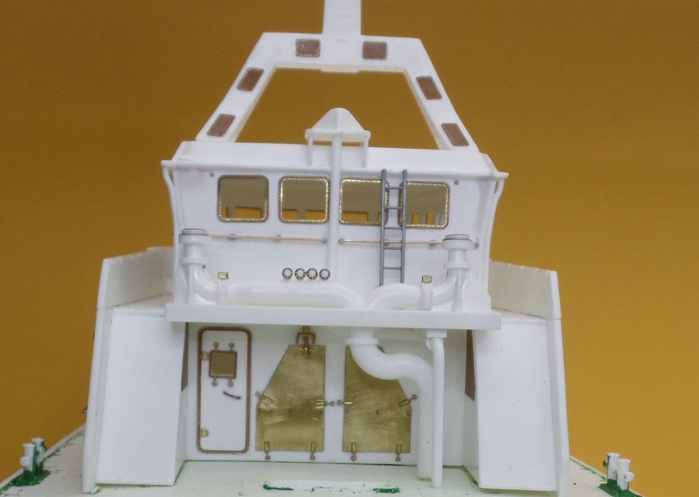

Zuerst einmal zeige ich Euch die Rohrverteilung auf die später die beiden unteren Monitore (Wasserwerfer) angebracht werden.
Gleich seht Ihr auch noch die ersten Ätzteile die ich daran angebracht habe.
Die Rückwand von dem untersten Deck ist bis auf Kleinigkeiten fertig bestückt.
Die ganz filigranen Teile werde ich erst zum Schluss anbringen, da mir die Gefahr des Abbrechen zu gross ist.
Denn ich muss ja auch noch die Beleuchtung einbauen.

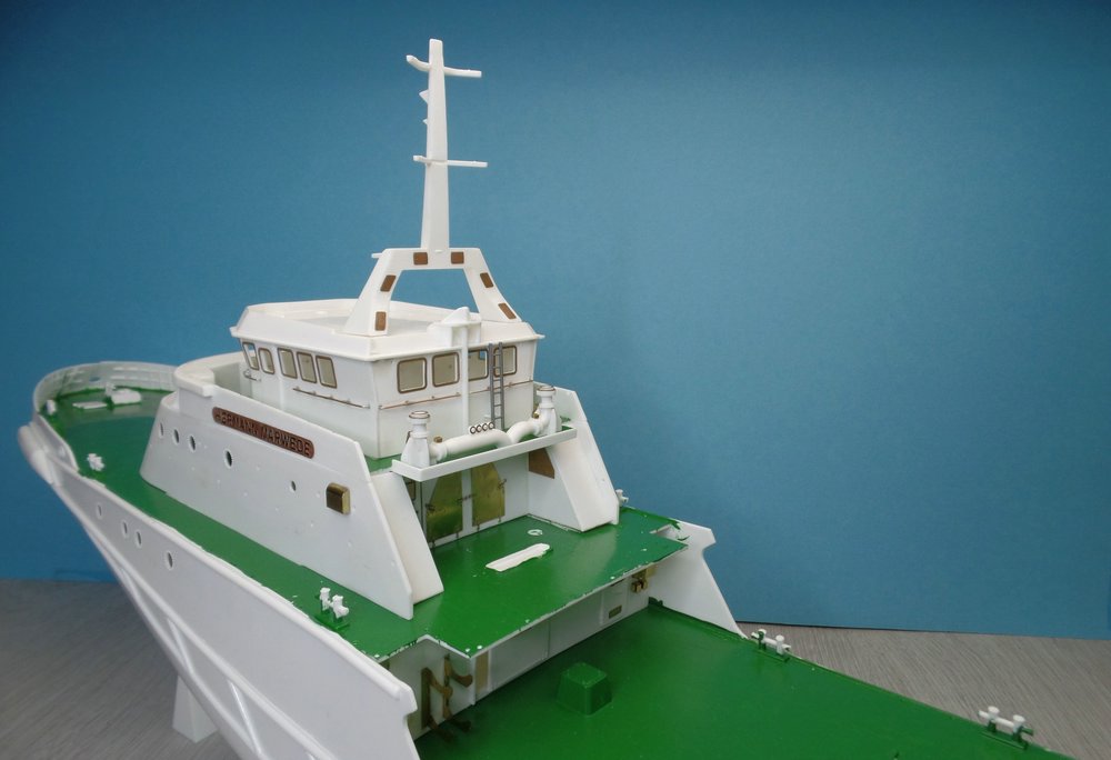

Erst einmal folgt eine Übersicht vom Modell.
An den enden der blauen Markierungen werden später die Lampen angebracht und an den roten kommt ein durchgehendes Geländer. :)
Eine Leiter habe ich bereits angebracht, beim Original kann man sie auch sehen.
Wie soll man denn ansonsten an die Leitersprossen vom Mast kommen?

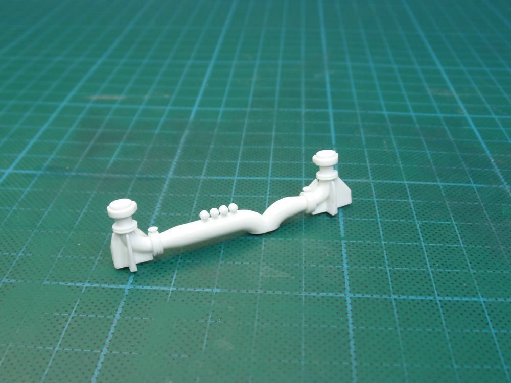

Normalerweise befindet sich am Modell nur der obere Teil der Zuleitung für den Schaummonitor.
Da man den unteren Teil am Original aber deutlich sehen kann, habe ich diese Leitung auch nachgebaut.
Die Leitung für die Wassermonitore werde ich noch anpassen.

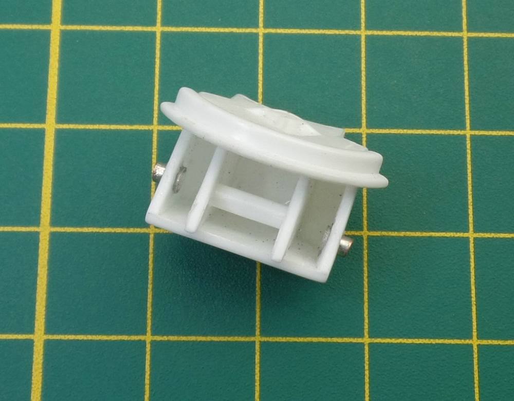

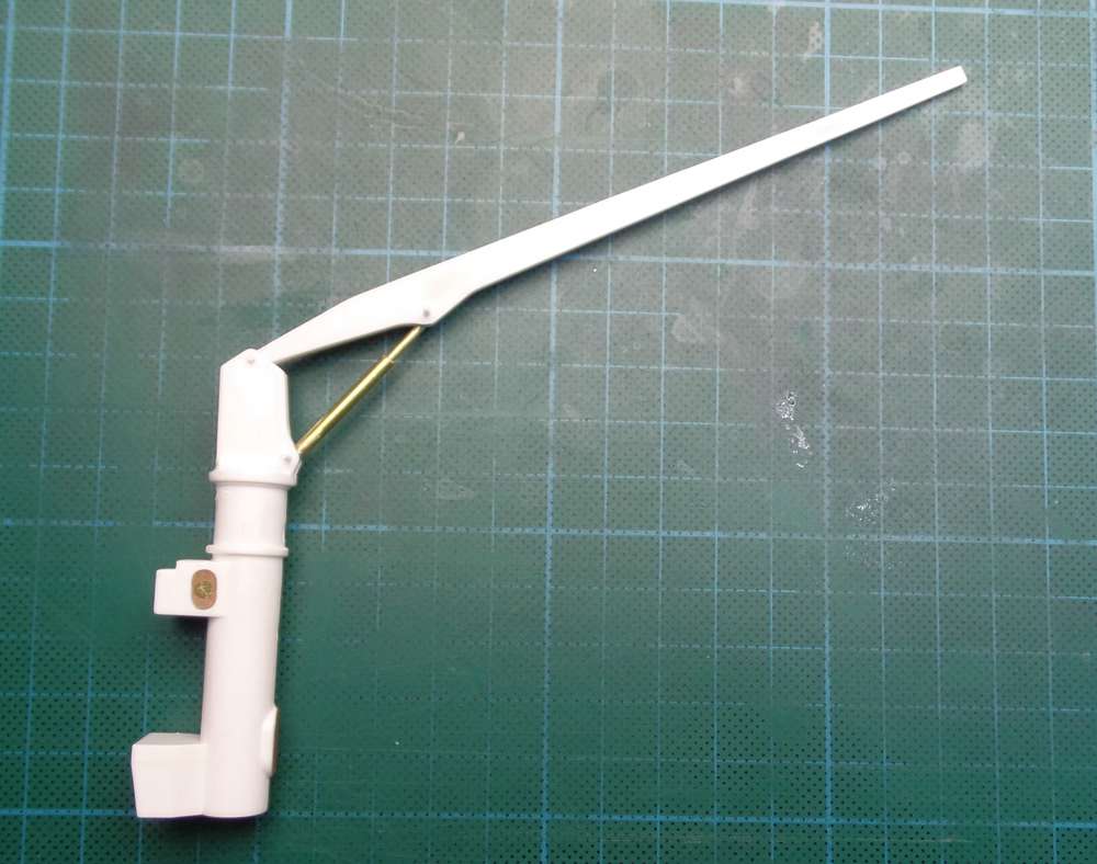

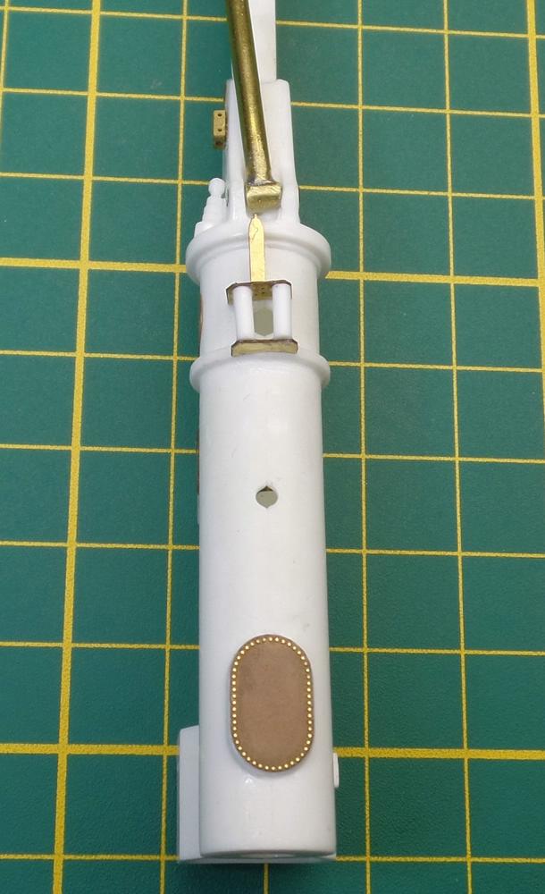

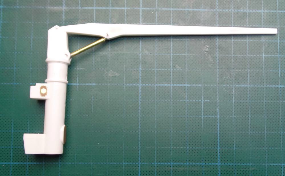

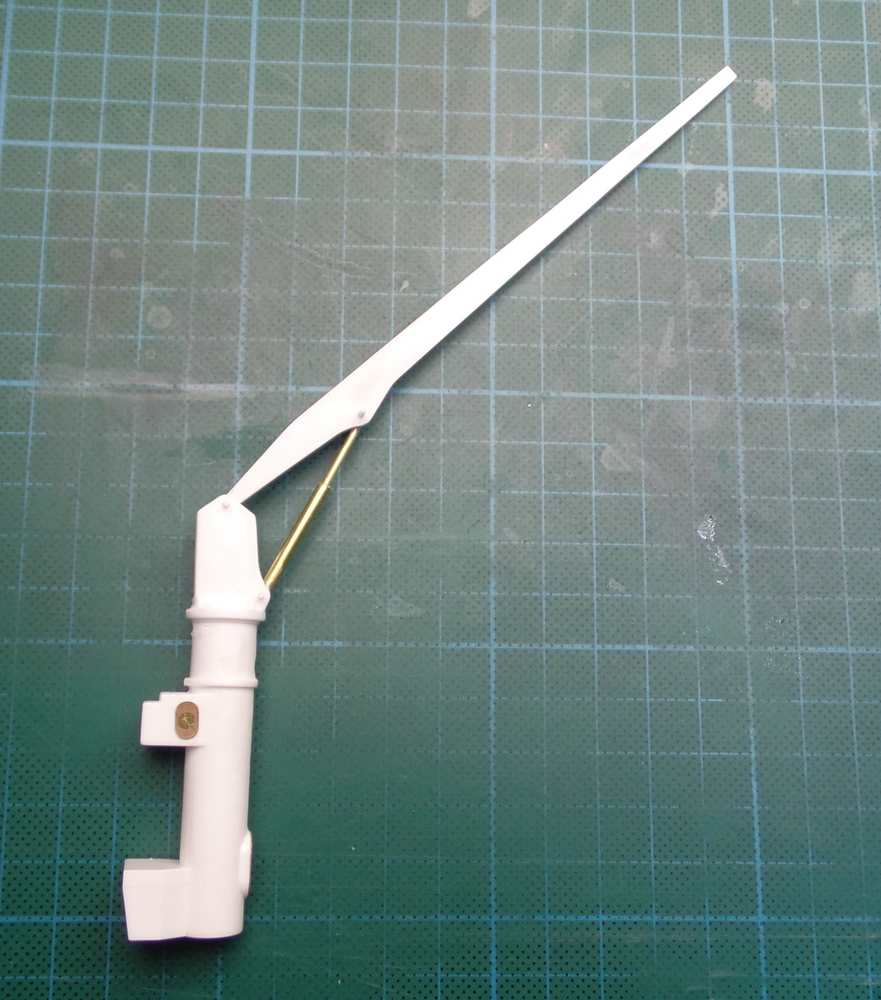

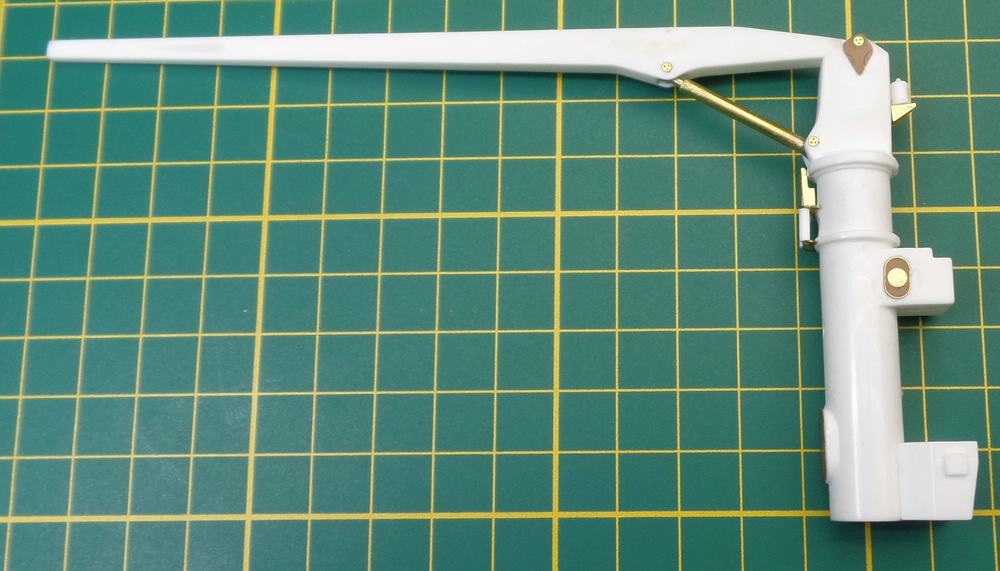

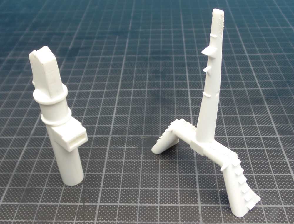

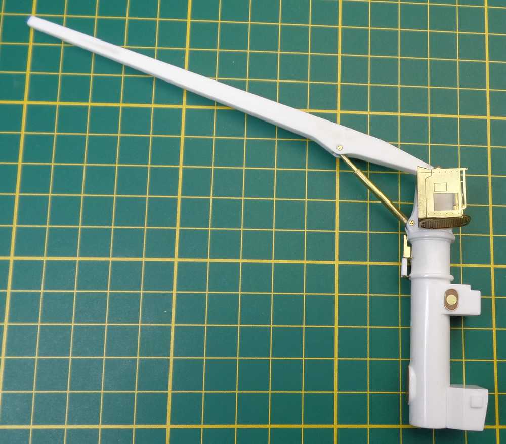

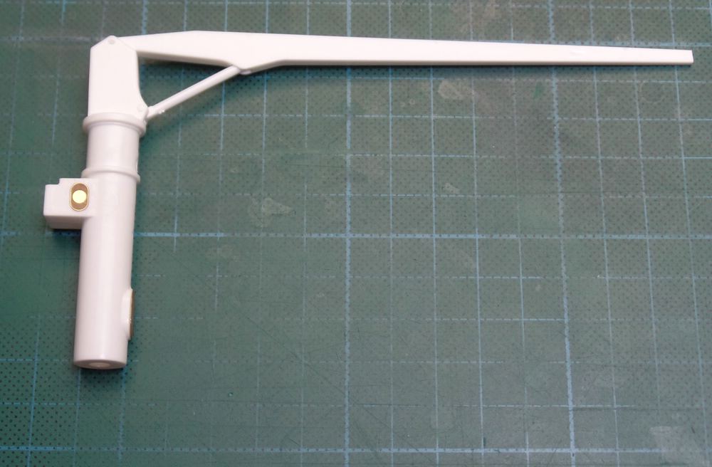

Ich habe mich dann auch schon mal mit dem Kran beschäftigt und die ersten Ätzteile angebracht.
Eigentlich soll der Kran nur starr dargestellt werden.
Aber das sieht ja Langweilig aus. :lol:
Daher habe ich ihn ein wenig verändert.

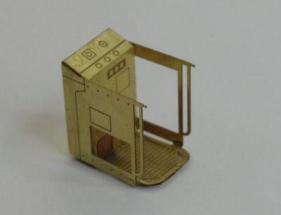

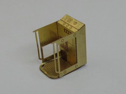

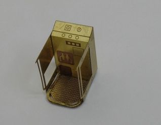

Zum Schluss habe ich auch schon mal damit begonnen den Bedienstand zusammen zu bauen.

Sehr schöne Fortschritte die Du zeigst. DIe Idee mit dem beweglichen Kran ist ... einfach genial :ok:
Gefällt mir sehr gut!

klasse Modellbau mit prima Kraninnovation :thumbsup:
Samstag, 20. Juni 2020, 09:03
Hallo Michael,
tolle Kranmodifikation. :ok:

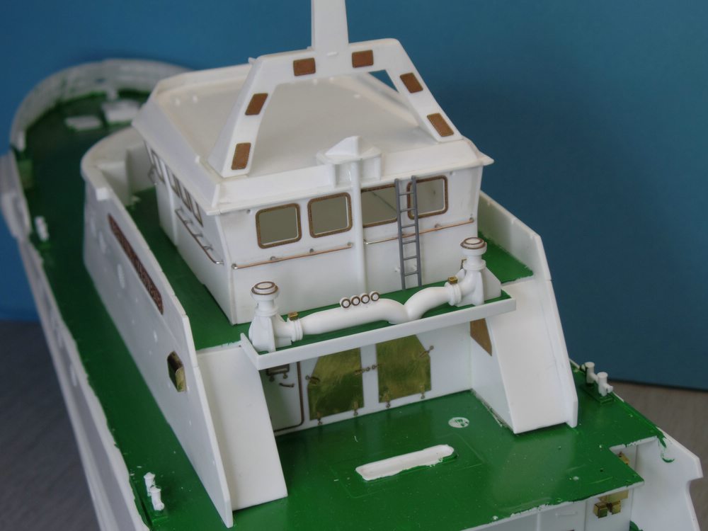

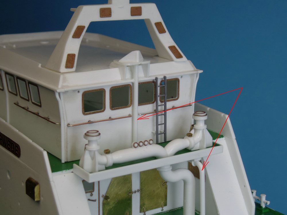

Bei der Rohrverteilung bin ich ins Grübeln gekommen, ob das alles Original Bausatz ist. Falls ja, dann ist das ja richtig gut...falls nicht, ist es natürlich noch viel besser...
Thorsten
Beiträge: 11 439
Mittwoch, 1. Juli 2020, 21:17
Hallo liebe Bastelgemeinde. :wink:
Nach einer kleinen Zwangspause (Frau hat sich ein Laptop gekauft und ich musste es erst mal auf Ihre Wünschen hin einstellen) geht es auch ein wenig weiter.
@ Thorsten.
Die nachträglich angebaute Versorgungsleitung habe ich mal extra gekennzeichnet.

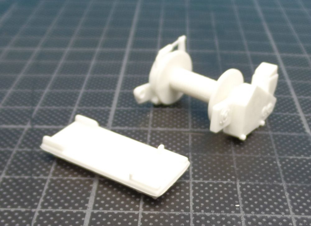

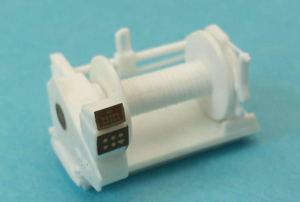

Am Kran habe ich noch weitere Ätzteile angebracht.
Den Korb habe ich nur mal lose aufgelegt.

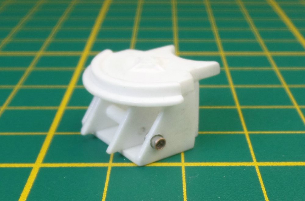

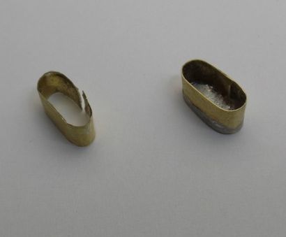

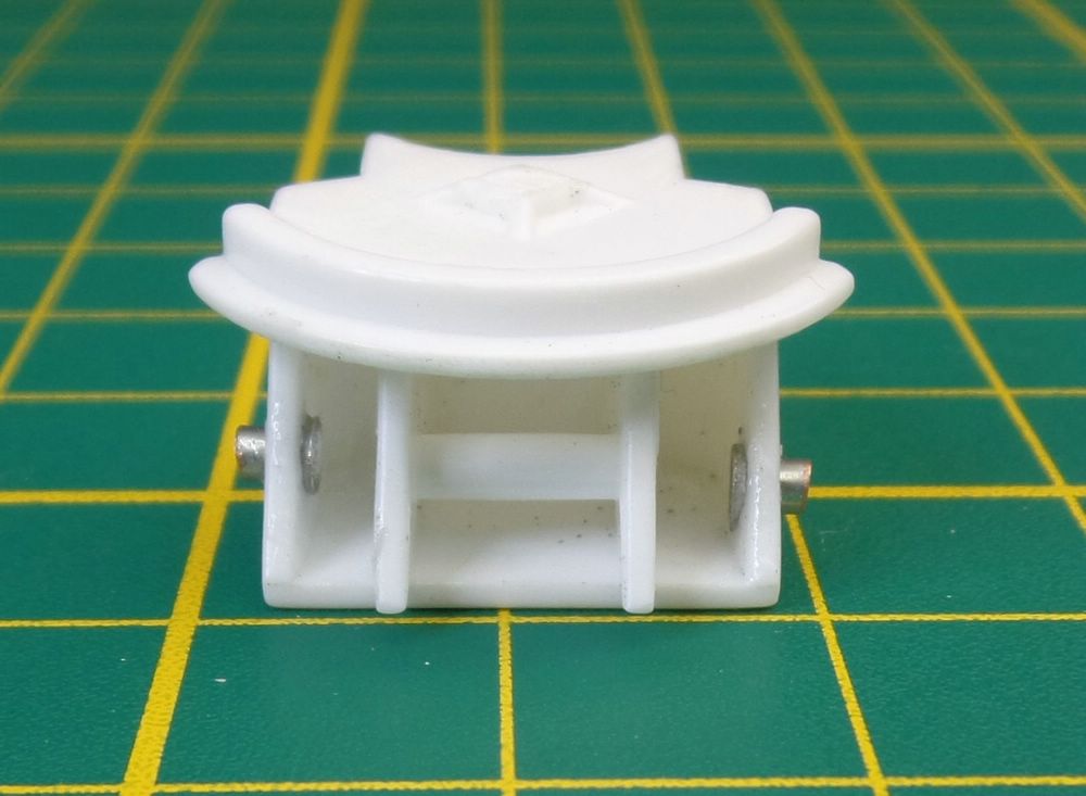

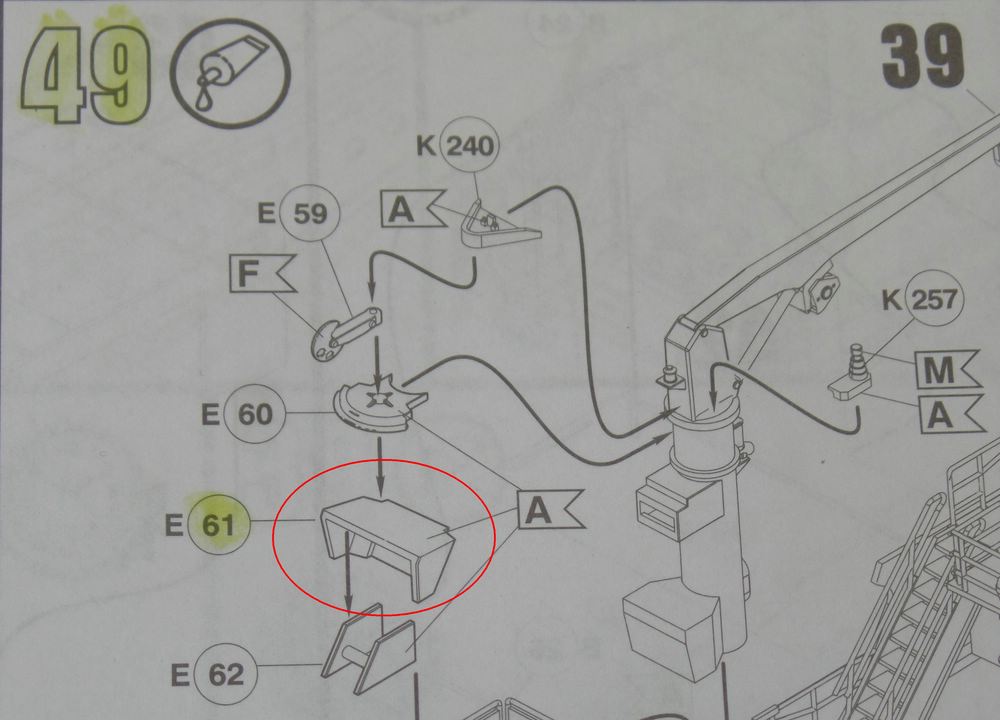

Das folgende Bauteil ist auf der Zeichnung falsch Dargestellt und Spiegelverkehrt.
Ich habe auf jeder Seite noch ein Loch gebohrt und jeweils eine kleine Aderendhülse eingeklebt.
Es muss aber noch etwas nachgearbeitet werden, dass habe ich erst in der Vergrößerung gesehen.
In der Höhe muss später noch etwas abgetragen werden, da dass neue Helideck aus Messing um ca, 3mm höher ist als das aus Plastik.
Das war es dann erst einmal wieder.
Ich habe mal mit dem Bau der weiteren Geländer weiter gemacht.
Jetzt brauche ich nur noch das lange Geländer an der Steuerbordseite anfertigen.
Davon hatte ich vor, einen kleinen Beitrag vom Bau zu machen um Euch mal zu zeigen wie ich diese anfertige.
Die Farbe an den Decks habe ich weitest gehend bereits entfernt, da ich die doch lieber mit der Airbrush aufbringen möchte.
Auf den weiteren Fotos kann man dann die Geländer besser sehen.
Am Unterbau für den Heliport sind auch alle Geländer angebracht.
Das Geländer für den Bedienstand war etwas aufwendiger anzufertigen, da ich die Form speziell anfertigen musste.
Das nächste Update sollte aber nun auch schneller folgen. :)
Bis zum nächsten mal.
Gruss Micha.
Eigentlich sollte das Update schon lange erschienen sein, aber es kommt leider immer mal wieder etwas dazwischen. :motz:

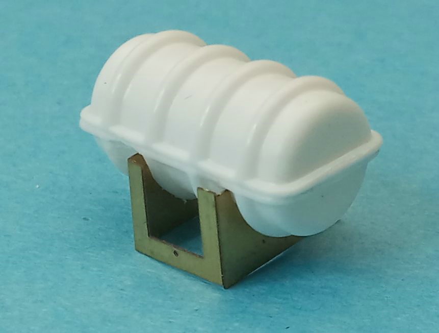

Ich habe am Schlauchboot einige Ätzteile angebracht.
Leider fehlt bei dem Bausatz der Außenbordmotor, was nicht so schön ist.
Daher habe ich nach einer Lösung gesucht und auch etwas gefunden.
Ich hatte noch den folgenden Bausatz hier liegen und der musste als Teilespender dienen, da ich den eh nur einfacher bauen werde.
Ich hatte an einem Abend mal mit dem Bau ein wenig begonnen und zum Schluss sieht das Modell nun so aus.
Der Verena habe ich dann noch einen Lautsprecher aus dem H0 Bereich spendiert, da ich dafür noch einige Teile habe.

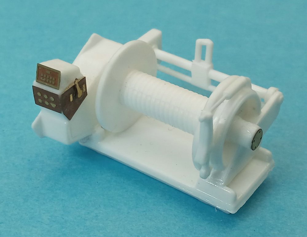

Die Motorwinde hat auch noch ein paar Ätzteile ab bekommen.
Eigentlich wollte ich die Handräder ankleben, aber langfristig taugt diese Lösung nichts.
Am Kran habe ich die beiden Seilführungen angebracht, die Seiltrommel muss ich noch fertig stellen.
