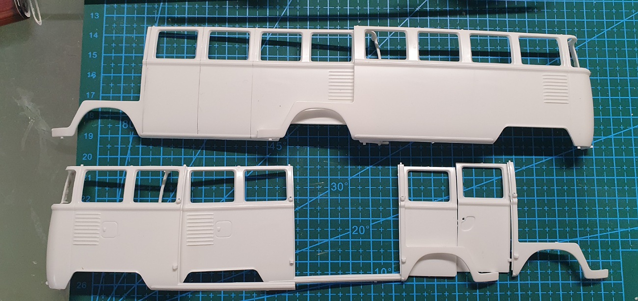

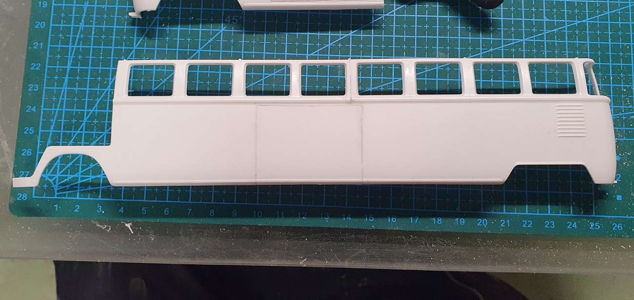

Danach habe ich mir mal die Teile geschnappt und übereinander gelegt
Wenn ich jetzt mal schaue, dann wurd das Modell knapp 27 cm lang.

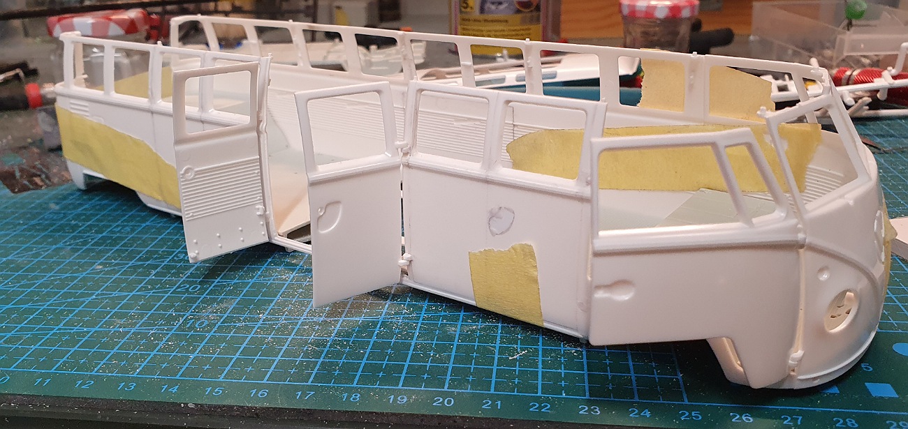

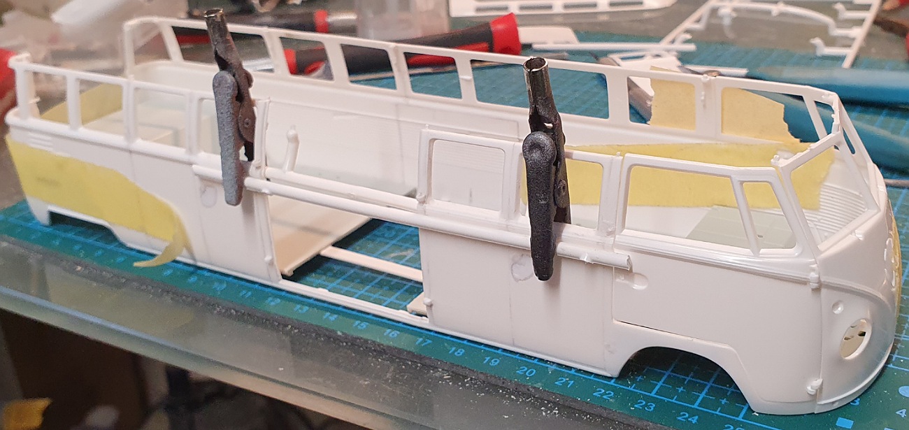

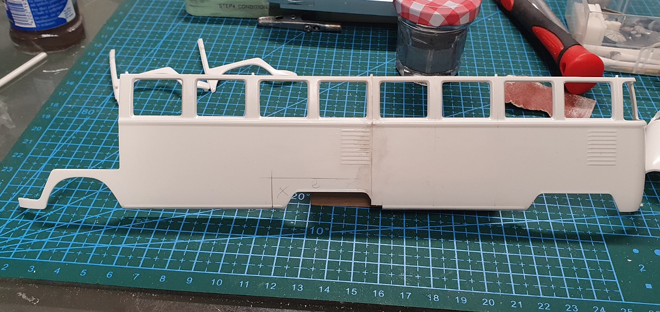

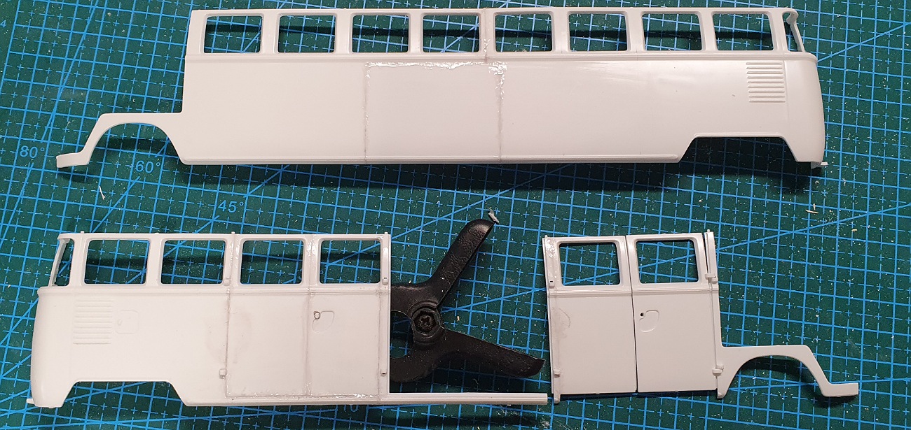

Zuerst wurde die hintere Ecke von einem Seitenteil der Karo 1 abgeschnitten und vom anderen der Karo 2 der vordere Radlauf. Dann wurde beides miteinander verbunden.
Danach habe ich den Radkasten (den ich zum Verängern des hinteren Radlaufs benötige) und die Lüftungsschlitze herausgetrennt und von der dritten Karo das fehlende Teil eingesetzt.
Auf der anderen Seite habe ich einfach das Seitenteil mit den Türen verklebt, um das benötigte Heckstück zu bekommen.
Die Scharniere werden noch entfernt und die Vertiefung geschlossen.
Das Gleiche passiert mit dem vorderen Teil, also auch die Türen verkleben. Danach werde ich dann die richtigen Scharniere daran befestigen, damit dann die mittleren Türen wieder zu öffnen sein werden.
Momentaner Stand.

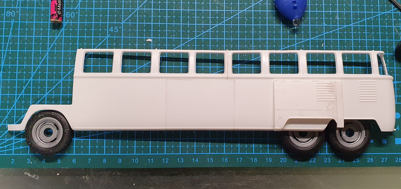

Sorry, hatte vergessen zu schreiben, das ich die Doppelachse hinten bauen werde. Auch wenn es so gut wie keine Bilder davon im Netz gibt. Alle T1-Stretch haben nur eine Achse.

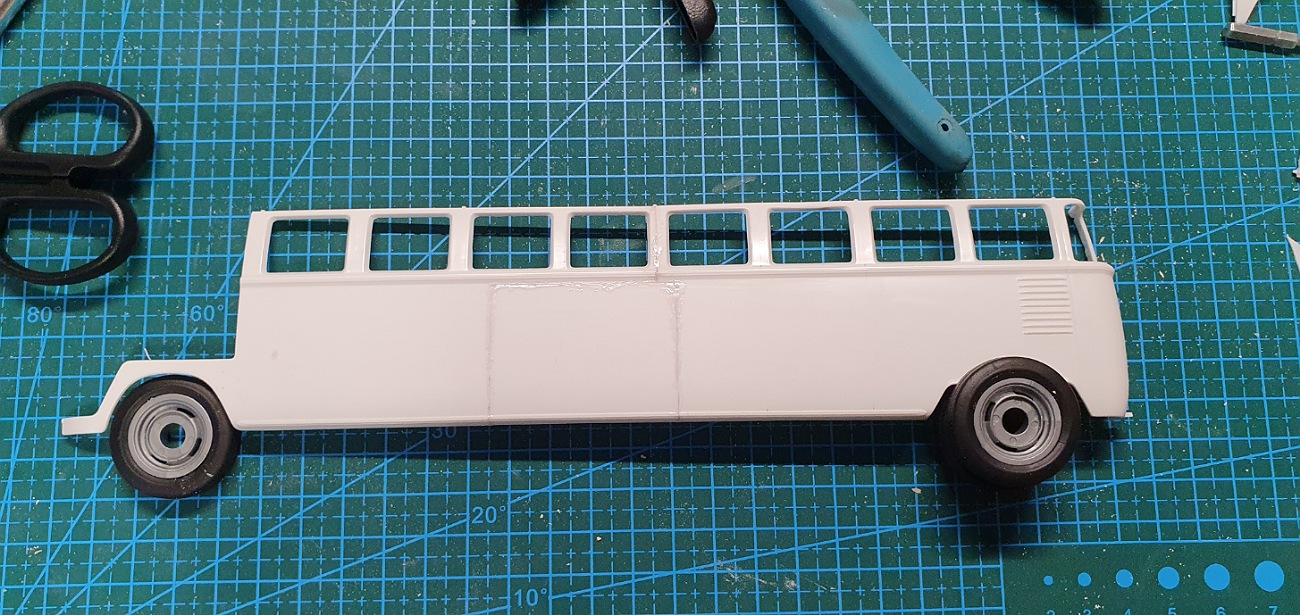

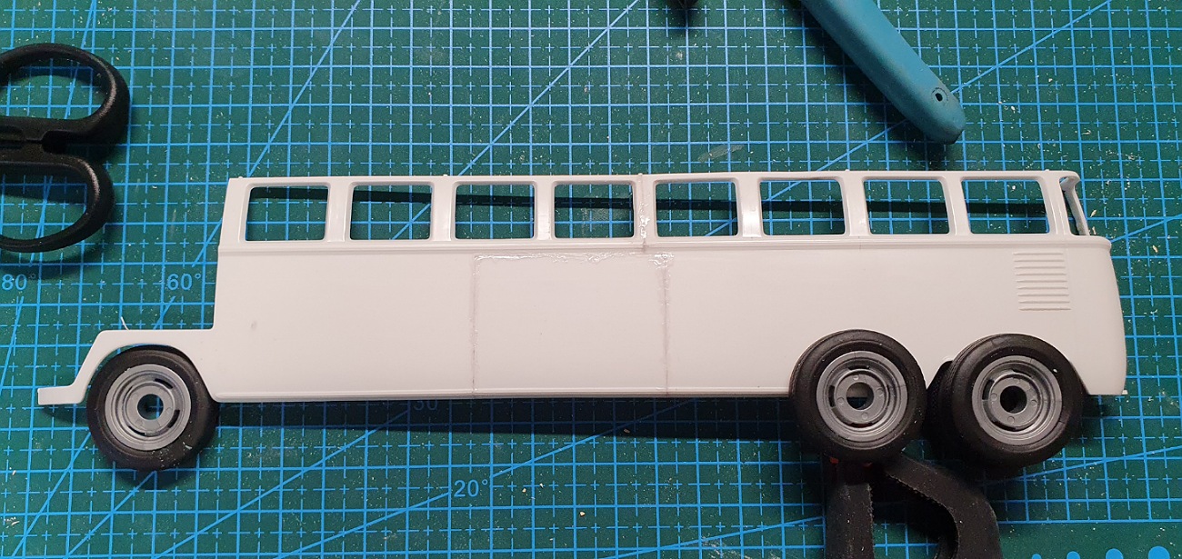

nachdem ich jetzt mal die Variante mit der Doppelachse hinten am PC erstellt hatte, sind mir einige optische Zweifel gekommen.
Drum musste ich es am Modell sehen.
Was meint ihr jetzt dazu? Die Räder sind nur symbolisch.

super, dass Du wieder einen Baubericht machst und dann dazu noch von so einem außergewöhnlichen Fahrzeug. Es stimmt zwar, dass die meisten Stretchlimousinen hinten nur 1 Achse haben, aber ich würde bei der Länge auch zu einer Doppelachse hinten tendieren. Leg mal die beiden Räder unter das Seitenteil und markiere den zukünftigen Radausschnitt mit Tape und skizziere da mal drauf, was vom Rad zu sehen wäre. Ich würde die Räder halb verdeckt wie im Original machen. Da es aber kein explizites Vorbildfahrzeug gibt ist alles möglich und reine Geschmackssache ;) .
Ich bin mal gespannt, für was Du Dich entscheidest und wie es weitergeht.

Ich würde nur eine Hinterachse einplanen, die dafür aber um den Raddurchmesser weiter nach vorne gesetzt.
Ergibt dann ne Optik wie bei den alten Reisebussen ...

Hier mal die Räder drunter und ein Radkasten drauf gelegt. Irgendwie gefällt es mir immer noch nicht ganz.
Beim T3 sah es schon von Anfang an gut aus. Aber hier. :nixweis:

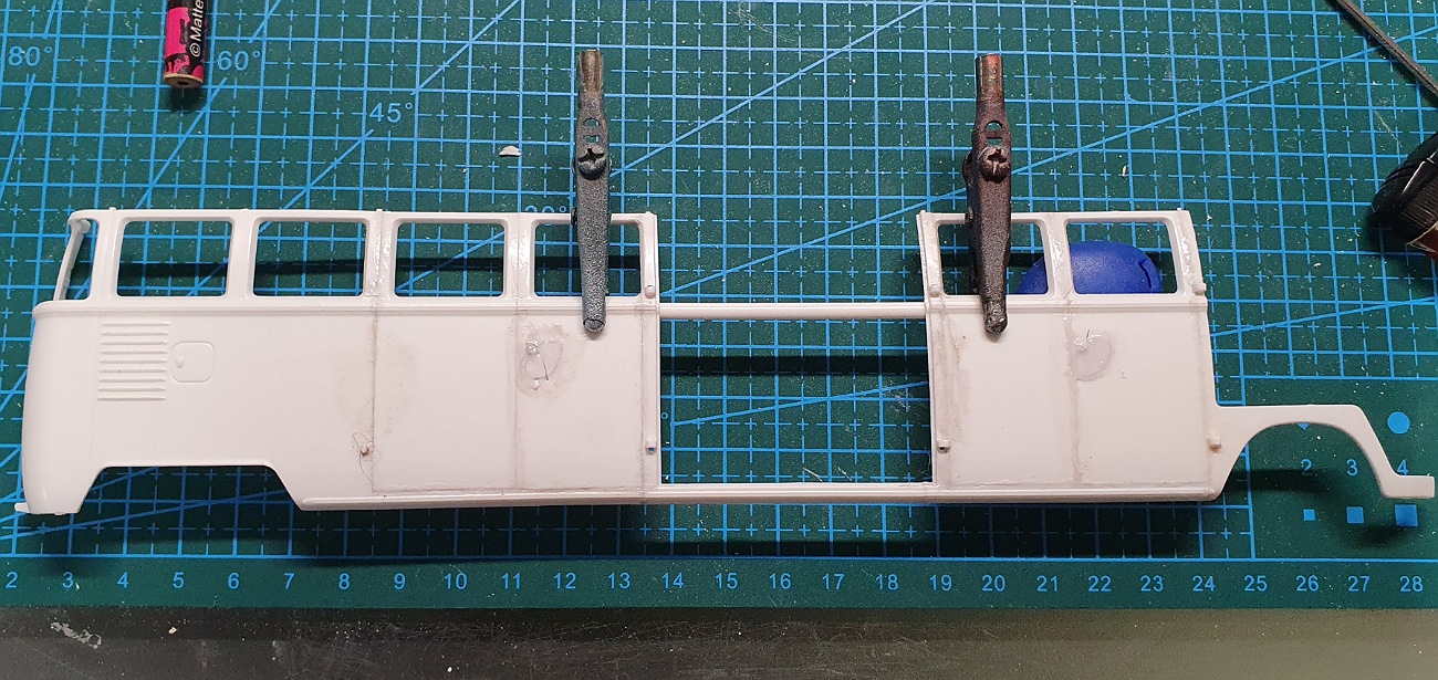

Ansonsten ging es nur in kleineren Schritten weiter. Beifahrerseite nun soweit gebaut, das die Schnitte und Klebestellen alle mittels GAP verspachtelt werden konnten. Warum GAP? Ich möchte samit umgehen, das nachher beim lackieren keine Stellen mehr zum Vorschein kommen. Die ganzen Teile sing auch hier nur, genau wie bei der T3-Stretchlimo, alle auf Stoß zusammengeklebt.
Wenn dann alles getrocknet ist wird geschliffen.

Zum Hinterachsenproblem:
Ich würde nur eine Achse machen, aber diese weiter vor setzen, damit man hinten einen größeren Karo-Überhang hat.
Und dann vielleicht noch eine Radabdeckung. Wenn der Wagen Weisswandreifen bekommt, sieht das sicher schick aus.

Ich habe mich entschieden. Es wird bei einer Hinterachse bleiben.
Diese wird auch nicht versetzt werden, da sonst alles, Achsaufhängungen, Motorlage, Innenraum...... komplett verändert werden müsste. Allein den Unterboden und die Innenraumwanne zu ändern ist jetzt schon ein riesen Aufwand. Alle 3 Böden der Innenraumwannen sind verzogen, die Dächer haben Knicke drin. Was die Unterböden und die anderen Teile angeht, da wage ich garnicht nachzuschauen.

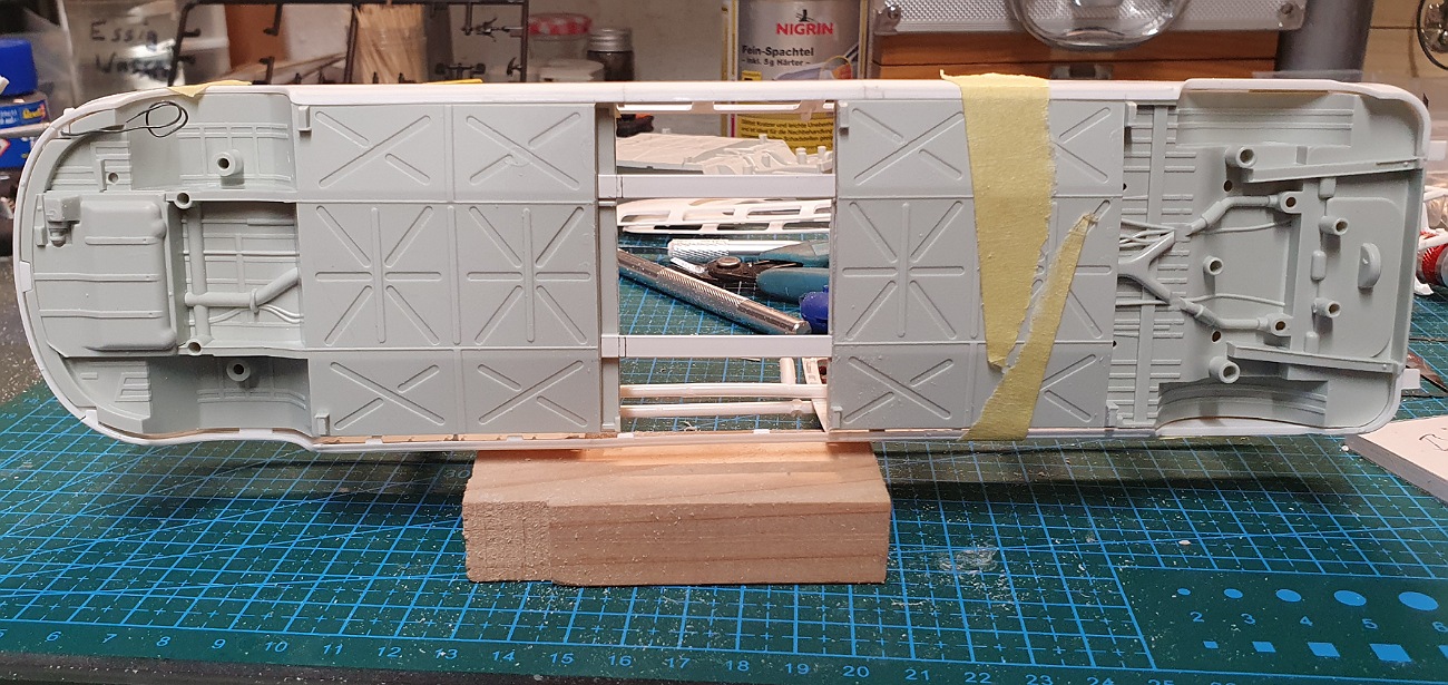

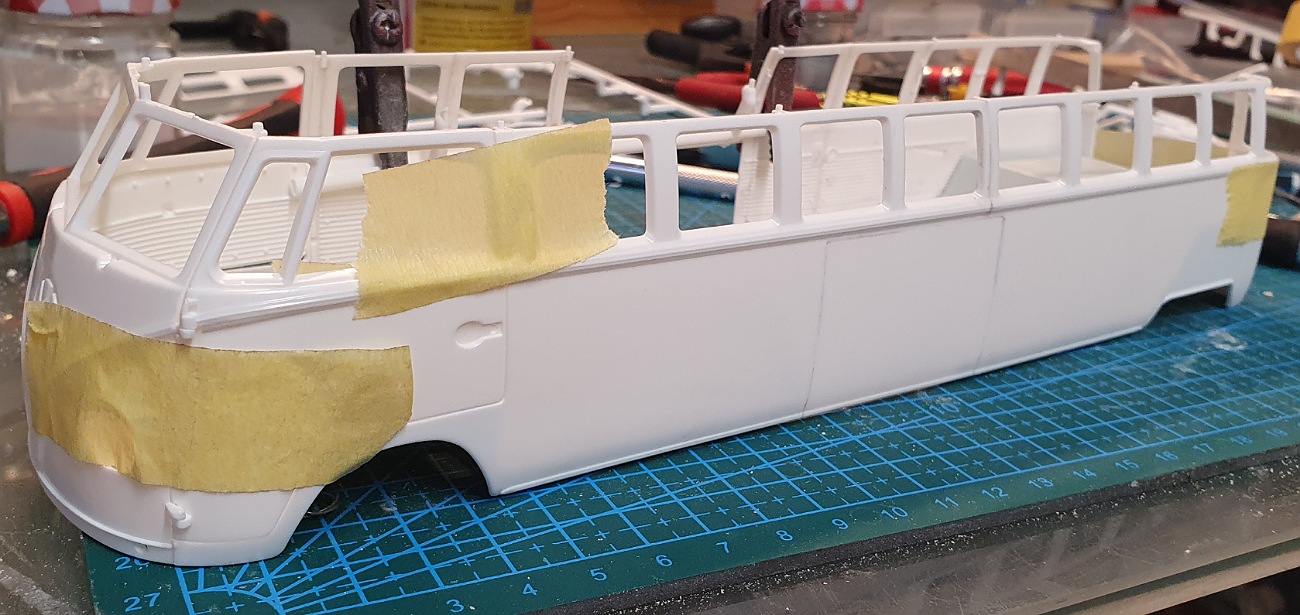

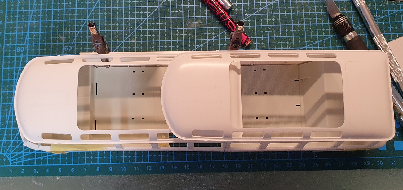

Nachdem ich heute zuerst mal alle Seitenteile geschliffen habe, bekamen die Innenräume Wärme, um die schön gerade zu bekommen.
Also danach gleich mal 2 zersägt. Danach passierte das auch gleich 2 Unterböden. Und ich musste Stellproben machen.
Ich zeig euch jetzt mal den Stand der Dinge.
